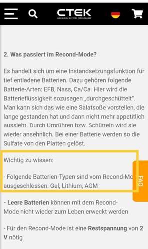

Ab und an, spätestens alle zwei Monate, einmal mit einem Ladegerät voll laden, einmal im Jahr ein Rekonditionierungsprogramm laufen lassen (CTEK "recond"😉.

@mj_wagner
Bitte keine Tips geben die im Zweifelsfall nicht für AGM geeignet sind.
Ich kann nur von meiner Erfahrung sprechen (CTek MXS 5), da geht es und einen Schaden dadurch hatte ich noch nie.
Und ich sag (leider) aus eigener Erfahrung, mit Recond (Ctek) habe ich damals meine AGM in der E-Klasse gekillt!!!
@mj_wagner schrieb am 5. Februar 2025 um 06:05:33 Uhr:
Aber hattest Du denn einen Vorteil davon, das ist die interessantere Frage, wenn ja wie äusert der sich?

Ich habe bisher alle Batterien regelmäßig geladen (regelmäßig natürlich ohne recond), ob Auto, Roller, Motorrad, und die Dinger halten praktisch ewig. Meinen E hab ich beispielsweise mit dreieinhalb Jahren gekauft und der Akku war platt und wurde getauscht Jetzt, nach sechseinhalb Jahren ist der Akku immer noch fit. Mein alter 210er wurde 28 Jahre alt mit zwei Batterien (und viel Kurzstrecke).
Bleiakkus mögen es, voll geladen zu sein (im Gegensatz zu den Li Akkus), wenn jetzt so ein Lademanagement wie beim E dazu kommt, altern die Akkus halt viel schneller als sie müssten. Dieses "Pflegeprogramm" läuft auch nur einmal im Jahr, beim Roller zweimal, der steht viel und draußen.
Um Deine Frage zu beantworten: Die Akkus halten bei mir so deutlich länger als der Durchschnitt in der Nachbarschaft, darum mache ich das so und hatte die letzten 20, 25 Jahre nie Probleme damit (da sind auch einige Jahre ohne AGM dabei😉). Aber das ist meine ganz eigene Erfahrung damit.

@mj_wagner
Das eine immer gut gefüllte Batterie länger lebt ist ja nicht neu, mir ging es um den Vorteil des recond Programms den Du ausgemacht hast, bei Deiner AGM im 212 obwohl der gebrauch vom Hersteller nicht empfohlen wird.
Aber lass gut sein, jeder wie er will.
@zandi1
Mag auch sein, dass es mit mehr Bums eher schief geht als mit meinem kleinen Ladegerät. Ich nehme das für Auto und Motorrad, hat maximal 5A.
Der Mechanismus, dass die AGM Matten brechen können, ist schon auch plausibel.
Mein No name geht auch auf 5 Ah bis 80% dann nach und nach runter auf 2 Ah ich meine aber der Strom vom "recond" bleibt immer über 15 Volt damit die Suppe auf kleiner flamme Kocht,
damit kann eben das nicht flüssige, in Gel / AGM etc nichts anfangen.
