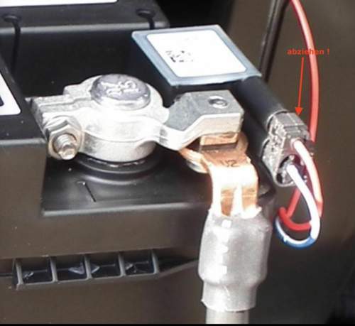

Nein ... so gut wie kein Funkenschlag, da zw. bd. 12 V Batt. nur geringer Spannungs-Unterschied vorliegt und auch der "Querstrom" von der volleren zu weniger voll geladenen Batt. meist < 500 mA beträgt.
p.s.:
es muß aber keinesfalls zwingend dieser Hilfs-Akku benutzt werden, denn die Steuergeräte fahren nach dem Anklemmen des neuen Starterakku völlig selbstständig wieder hoch.
Einzig den kl. IBS-Stecker zieht man vor der Umbau-Prozedur besser an dem IBS auf der Minusklemme heraus.
