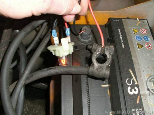

Klemm den Massepol ab, und halte/klemm ne Prüflampe (ca 3 W) zwischen Pol und Klemme. Wenn die leuchtet, ist da ein größerer Verbraucher. Dann mal die Sicherungen nach und nach kurz ziehen. Geht die Lampe aus, könnte auf der Sicherung ein Verbraucher den Saft aus der Batterie ziehen. Kann auch der Regler oder die Lima selbst sein, die dann abklemmen (vorsicht, wegen Kurzschluß die Klemmen isolieren) Trotzdem alle Kabelverbindungen der Batterie und masseanschlüß am Motor/Getriebe kontrollieren.

Ohne Zimmerbestellung ist das der beste Stromverlustsuchtest aller Zeiten ! 😉
