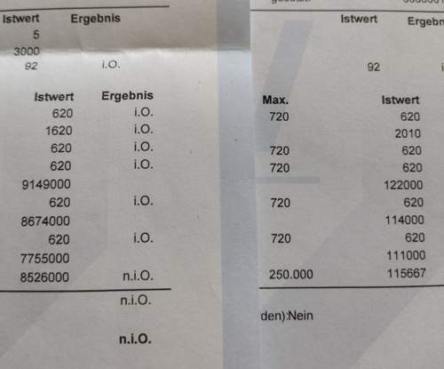

War hier schon jemand mit einem Euro 6 Diesel bei der AU seitdem es die Partikelmessung gibt?
Gab es Probleme? Wie wurden die gelöst?
Aktuell liest man sehr oft von nicht bestanden AU Prüfungen bei Euro 6 Dieseln quer durch alle Marken.
Ein Bekannter war diese Woche mit seinem S213 400d bei der ersten Hauptuntersuchung und hat die AU nicht bestanden. Partikelanzahl zu hoch. Langstreckenfahrzeug mit viel Autobahn.
Da Stelle ich mir ernsthaft die Frage ob mein alter Euro 6 Diesel das nächstes Frühjahr packt.
102 Antworten
So, in der Werkstatt des Vertrauens den DPF begutachten lassen. Von vorne sieht er ziemlich mitgenommen aus. Mehrere klein Risse und ziemlich zugesetzt. Bei nicht mal 200 Tkm. MB will gute 2 T€ für Ersatz.
Jetzt wird nur das Innenleben getauscht und nächste Woche geht's dann wieder zur AU. Kosten wird das vielleicht 1/4 von einem neuen Filter.

Wenn der DPF schon mehrere kleine Risse hat, hilft auch keine Reinigung mehr.
Kann eigentlich jede Werkstatt die mit Flex und Schweißgerät umgehen kann und die Bezugsquelle für die passende DPF Keramik Waben hat.
Montag gibt es erstmal eine ausführliche chemische Bedi Reinigung, das schadet dem alten DPF sicher nicht mehr.

Plakette erhalten. Wieder 2 Jahre Ruhe.
Gefühlt läuft der Wagen auch etwas freier. Gekostet hat das alles zusammen jetzt knapp 600€ in der Werkstatt meines Vertrauens inkl. Nachprüfung beim Tuv, Ersatzteil ohne Arbeit bei MB 2 T€.
Das ist ein richtig guter Preis. Du hast ja jetzt einen komplett neuen Filter und nicht nur eine Reinigung (auch wenn das Gehäuse alt ist, aber das ist ja egal).
