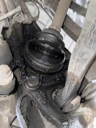

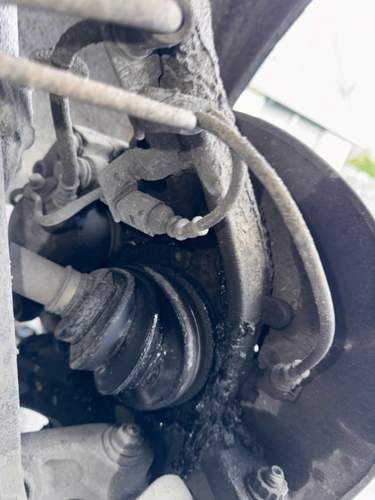

Hatte jemand schon mal Probleme, nach Wechsel der Antriebswellen (beidseitig..)
Habe heute die Sommerreifen rauf gemacht und war etwas sprachlos (siehe Bilder)
Hatte die Wellen entsprechend ausgetauscht und auch alle Drehmomente und zusätzlich die 90 Grad auf die Schraube gegeben.
Die Antriebswellen waren Komplettsätze.
Die Schellen waren/sind alle vom Hersteller festgezogen (sogar mit so einem blauen Punkt Farbe drauf).
Ich zweifle jetzt mal, dass ich da was falsch gemacht habe, war nicht das erste Mal, dass ich Antriebswellen getauscht habe….

ich würde das beim Verkäufer reklamieren.

Meines Erachtens haben sie in der Fabrik die Schellen nicht dicht gezogen oder generell die Abdichtung nicht hinbekommen (?!)
Falsch einbauen kann man da echt nicht viel an der Stelle

Die sehen überdehnt aus.
Eventuell wurden hier zu kurze Manschetten verbaut welche de Winkel nicht mitmachen.
Ist das Gummi oder Kunststoff?
Die Schellen scheinen stramm zu sitzen.

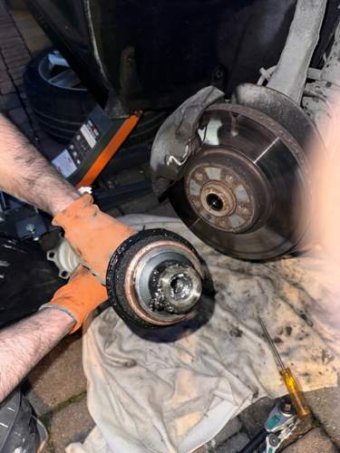

Bin mir echt nicht sicher, was ich jetzt mache … Habe die originalen noch herumliegen (war zu faul sie wegzubringen …). Spiele mit dem Gedanken die Köpfe davon zu bestellen und die zu machen, aber das ist immer so eine sauerei mit dem Fett (wobei ich die jetzt auch schon habe mit den verbauten..)

Den ADAC habe ich angerufen, nachdem ich mit dem Kundendienst leider nach 15 Minuten Wartezeit dann mit einer ukrainischen Servicekraft reden musste … Trotz mehrmaliger Nachfrage nach einem Vorgesetzten oder Kollegen und etlichen Hinweisen, dass ich erhebliche Bedenken habe die selben Teile nochmal einbauen zu wollen … keine Einsicht und auch kein durchstellen zum Kollegen … auch der Hinweis, dass die Bremse mit Fett in Kontakt kam oder weiterhin kommen könnte und hier ein Folgeschaden besteht aus dem sachmangel heraus …….
