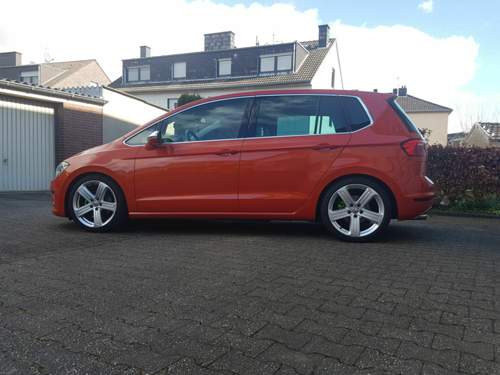

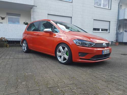

Sieht trotzdem nicht gefällig aus ohne tieferlegung. Jeder wie er mag. Habe mittlerweile das KW Street Komfort in meinem Sportsvan eingebaut und als Winterräder die Cadiz vom Golf R verbaut. Top
Cadiz Felgen in 7,5 x18 ET49 mit 225/40x18. KW Street Komfort Fahrwerk. 335 mm Radmitte-Kotflügelkante
Bis auf die grünen Bremssättel top, aber jeder, wie er mag.
Habe ich schon neu abgedeckt mit Anthrazit Bremssattel Lack von Folia TEC.
Da sind noch die original VW Durban Räder drauf, mittlerweile verkauft. Möchte eigentlich auf 19 Zoll Räder gehen, aber finde nichts passendes. Hatte schon Mal an die Pretoria Felge vom Golf R Interesse. Aber die TÜV Auflagen sind schwieriger geworden. Habe auf diesen ganzen Hick Hack kein Bock mehr. Habe noch Zeit bis zum Frühjahr
Jo, schwarz wär da auch meine Wahl für die Sättel gewesen, Rot hätt sich ein bissel mit der Wagenfarbe gebissen.

Aus dem Bauch heraus der erste Eindruck nach Bild 1 (Seitenansicht):
Sorry, aber das wirkt für mich schon wie der erste Schritt zu viel des guten...
Das braucht´s für meinen Geschmack nicht - es macht es nicht besser.
[Über Optik und damit Geschmack kann man nicht streiten.]
Wenn´s Dir / Euch gefällt... ist das absolut OK.
Und auf den schlechten (Moor-) Straßen hier,
die ich ab und zu leider mal fahren muß,
wäre das schon genau das Stückchen zu tief.
Man muß "so" leider schon aufpassen. (!)
Frage zu den bunten Bremssätteln:
Früher waren Tüv- Prüfer da sehr sehr unentspannt
und haben die Plakette verweigert... wenn man
die Bremssättel am Moped lackiert hatte.
Ist das am Auto denn so viel anders?
Keine Ahnung, was die TÜV-Fuzzis früher für Probleme hatten heute geht sie das nen feuchten Kehricht an. Meine sind z.B. Rot gepulvert, aber orginal. Ne ABE dafür gibts nicht, und intressiert hat sich dafür keiner. Und zum Thema schlechte Strassen, ist halt so im Neuland. Wenn du öfters ins freie Feld mußt, empfiehlt sich halt das Schlechtwegefahrwerk. Sieht zwar bescheiden aus, ist aber für Leute wie dich 😉 polouwe wird bestimmt nicht auf Feldwegen unterwegs sein.

Ein Bekannter hat damals neue Bremssättel
gebraucht, weil der Tüvprüfer die für die Beschichtung
wärmebehandelten Bremssättel nicht mehr sehen wollte.
Das man das nun darf... OK, gut zu wissen.
Würde ich trotzdem nicht machen.
