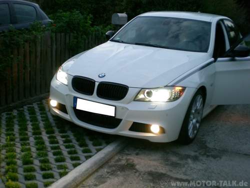

Ich hab mir jetzt mal die GP Thunder 8500k H8 bestellt und eingebaut (siehe Bilder). Ich finde man kann die Lampen für den Preis von 30€ lassen.
Weil zuvor hatte ich die LED Brenner von Benzinfabrik getestet (120€) und da war die Lichtausbeute und die Helligkeit sehr enttäuschend weshalb ich die sofort zurückgeschickt habe. Meiner Meinung nach nicht zu empfehlen.
Weitere Bilder in meinem Profil
Machen die Lampen die unterschiedliche Ansteuerung (Parklicht / Tagfarhlicht) beim LCI problemlos mit? Ausserdem kommen sie mir auf den Bildern dunkler vor als das Original Tagfahrlicht...
Ich hab die Lampen seit einem Tag eingebaut deswegen kann ich wegen der Lebensdauer noch nichts sagen. Aber ich denke das hin und herschalten von Parklicht zu Tagfahrlicht dürfte den Lampen genauso wenig ausmachen wie den Originalen.
Zu der Helligkeit muss ich dir recht geben, die Originalen Lampen sieht man am Tag besser als die weißen. Doch wenn es bewölkt oder leicht dunkler ist sehen die GP Thunder richtig gut aus (siehe Bilder).

Original geschrieben von danibmwe90
... das hin und herschalten von Parklicht zu Tagfahrlicht ...
und wofür das Schalten hin und her gut sein soll?
Lass es entweder auf Automatik oder "0" und gut is es 🙂
Die Birnen in Deinen NSW müssen unbedigt raus und durch schönere erstzt werden weil zum Rest nicht mehr passen 😉
Ich würde die auch gerne ändern aber ich weis nicht welche Fassung die NSW haben.
Weil irgendwo hab ich mal gelesen das bei der M Frontschürze ander Lampen verbaut sind als bei der ormalen Schürze. Stimmt das?
Ja das timmt mit den unterschiedlichen Birnen in den NSW
Bei der Normalen wie bei mir (habe auch einen E90 LCI) sind H8 und beim M-Paket sind es HB4 Birnen
Gute Alternative oder auch GP-Thunder . Irgendwo muss noch HB4 GP-Thunder noch liegen haben

So, heute kam der eine neue Brenner und nun funktionieren beide Seiten. Wie bereits geschrieben die LED's von Ebay.
Sehn supi aus. Meiner Meinung nach besser als die Alten (bleibt wie immer eine Sache des Geschmacks). Ein angenehmes Weiß/Blau und passt perfekt zu den Xenon Leuchten. Helligkeit geht natürlich nicht an die Helligkeit der Serientagfahrlichter der neuen Generation ran, muss aber auch nicht^^
