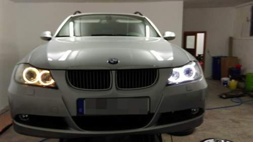

nur für 35 watt kommt mir der leuchtkörper viel zu klein vor.
ist ja auch nicht größer als der mit 2*5 watt.
im beiliegenden bild sieht man sehr gut den unterschied zwischen den nachrüst LED´s (in den m3´s) uind dem 3er E92 LCI modell.
Bild-6
und noch eins.
Bild-7

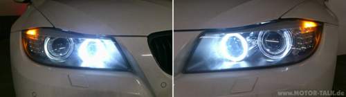

Die LED´s die bei Aliba zu finden sind, kannst auch für den E90 nehmen. Habe sie auch denn H8 ist H8 und das macht kein Unterschied ob im E90/E91 oder E92/E93
Die 10W 4 Chips LED´s eignen sich jedoch nicht besonders für den E90/E91. Ausleuchtung der Ringe ist voll sch....
Der innere Ring leuchtet wirklich sehr schön aber der Äussere ist kaum wahr zu nehmen
10w-4-chips-led
10w-4-chips-led
