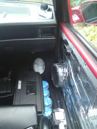

Ich kann das momentan echt schwer sagen. Es klang vorher scheiße und es klingt noch immer scheiße 😁 Bei mir ist momentan alles nur improvisiert. Meine TMTs haben immer ab 160Hz aufwärts gespielt, seit die TTs im Eimer sind habe ich die TMTs auf den Kanal gelegt und nur den Lowpass nach oben verschoben, ohne das Equalizing anzupassen. Also die TMT spelen mit dem Equalizing der TTs (das sehr stark war, weil der Frequenzgang im recht kleinen Fußraumgehäuse es bitter nötig hatte) und das der TMTs fehlt komplett. Seit der Subamp im Eimer ist spielen die TMTs auch noch mit nem Highpass bei 50Hz um einigermaßen Tiefgang zu haben. Das ist keine Basis auf der man großartig beurteilen könnte 😉
Was ich definitiv sagen kann: Es macht den Eindruck dass der TMT schwächer kickt wie zuvor, ich denke aber das liegt daran dass er nun nicht mehr so dröhnt. Vorher hatte er eine starke überhöhung im kick Bereich und ich denke dass die nun einfach weg ist. Aber solange ich noch eine alte und eine neue Tür habe werde ich auf jeden Fall nochmal mit dem Messmikro vergleichen, das interessiert mich auch. Die Ballance hat sich stark verändert, was vermutlich hauptsächlich daran liegt dass der TMT nun anders ausgerichtet ist. Und die Tür dämmt die Fahrgeräusche noch wesentlich besser, der CCA Schaumstoff ist echt jeden Cent wert!
Btw. Wenn ich eine andere Tür zuschlage schwingt der TMT sehr stark nach innen. Also so sehr dass es mir im Augenwinkel aufgefallen ist 😁 Das hat er vorher nicht gemacht, zumindest nicht so extrem 😁
Ich hab nochmal zein paar Bilder mit der Tür am Auto. Auf der Fahrerseite werde ich dann mal nen etwas anderen Winkel testen und wenns mir besser gefällt die Beifahrerseite auch nochmal ändern. Das hat beim probieren und auf der ausgebauten Tür ganz gut ausgesehen udn der Ring zeigt auch leicht nach oben. Aber wenn man im Auto sitzt scheint es als würde er nach unten zeigen. Völlig unsinnig, wirkt aber so 😛

Zeit für ein ganz kleines Update.
Ich hatte mich einigermaßen entschieden für:
HT: Hertz HSK HT 25
MT: Hertz HSK HL 70
TT: Adrian Audio A165
Bin dann vorhin zu meinem Händler, wollte die einzelnen Hertz ordern und fragen ob er die Adrian bekommt. Er hat mir dann folgendes Angebot gemacht:
HSK MT, HT und TT zusammen zum selben Preis, wenn ich seine Vorführgeräte nehme zu denen er die Verpackung mit sämtlichem Zubehör verschlampt hat. Die Gitter waren mit montiert, aber Weichen, HT Ein- und Aufbauhalterungen, und die BDA fehlen.
Ich habe zugeschlagen. Nun habe ich also doch ein komplettes HSK und so wirds auch verbaut. Da ich für den TT quasi nichts bezahlt habe wäre es auch nicht so tragisch doch noch einmal einen anderen zu probieren 😉 Aber das HSK hat mir ja auch so schon sehr gut gefallen und ich denke das wird auch so bleiben.
edit, ich schieb noch ein paar Bilder nach.
Nun muss ich mir überlegen wie ich MT und HT aufs A-Brett schnalle. Evtl. den MT in den original Aufnahmen versenkt und den HT darüber. Vll. auch den MT angewinkelt, das muss ich mir mal anhören. Ich muss auch noch sehen wo ich einen halben Liter herzauber. Platz ist zwar genug unterm Brett, aber wie und aus was bauen...mit GFK wüsste ich nicht wie ich die Form inen im Brett auflaminieren soll :P
