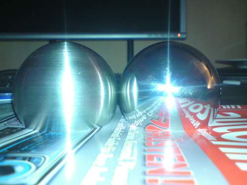

So, ich habe mal eine Kugel poliert. Dabei wurde dann auch deutlich woher der günstige Preis kommt 😉
1. Der Hersteller könnte mal das Werkzeug wechseln. Da sind zum Teil richtig tiefe Spuren von der vermutlich stumpfen schneide drin. Ich hab ewig mit 400er dran geschliffen.
2. So richtig rund sind sie auch nicht. Sieht man nicht, man spührt es aber wenn man sie in der Hand dreht. Da sind einige Dellen drin.
3. Das Material ist nicht das tollste. Beim Bürsten kamen deutliche Härteunterschiede heraus.
Schlimm ist das alles nicht, sieht man nicht.
Mit dem Ergebnis bin ich nicht so richtig zufrieden. Ich muss mal Alu und Edelstahl Polierpaste besorgen, meine ist eigentlich mehr für Kunststoff. Wobei die bei Kupfer sehr gut ging.
Ich stehe momentan nur vor dem Problem wie ich das Innenleben heraus und ein Loch hinein bekomme ohne sie beim einspannen zu zerkratzen oder zerdrücken. Eine Kugel ist echt bescheiden zu bearbeiten 🙁

Wie hast du sie polliert?
Und kannst du mal ein Foto vom Innenleben machen?
Bitte schön. Bis 9mm Einbautiefe würde ein HT reinpasen. Für alles weitere muss der Kram Innen dann zumindest entsprechend gestutzt werden. Ich werd mich da mal mit dem Dremel ran machen.
Ich hab erst mit 400er von Hand das Muster von der Drehbank raus geschliffen. Nochmal mit 800er geschliffen. Dann mit nem Stahlbürstenaufsatz vorpoliert. Und mit einer Baumwollscheibe mit orangener Polierpaste poliert. Die Paste ist eigentlich zum Vorpolieren von Kunststoff, dafür ging es relativ gut. Für die zweite Kugel muss ich aber mal andere Paste holen. 😉 Zum polieren soll weis ganz gut sein und fürs Finish rosa.
