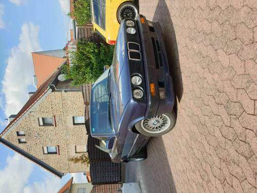

Hallo zusammen.

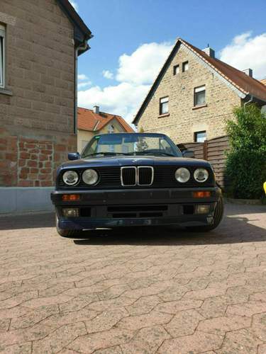

Es gibt Neuigkeiten. Wir haben uns am Wochenende ein E30 Cabrio gekauft. 2,5l - 170PS - royalblau metallic. Fahrzeug wurde letztes Jahr rundum schick gemacht und ist somit in sehr gutem Zustand. Er ist Original, also nicht verbastelt. Das haben auch wir nicht vor.

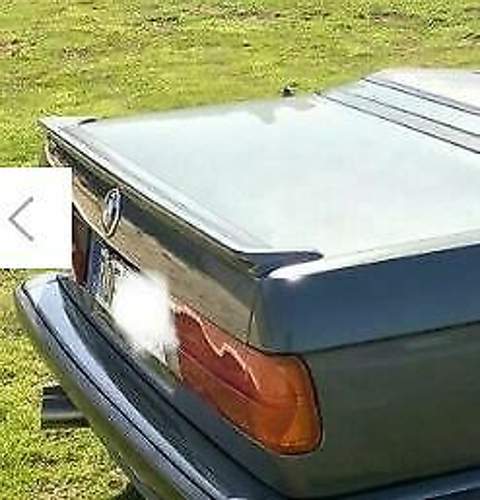

Lediglich einen kleinen Heckspoiler hätten wir gerne. Also diesen flachen auf dem Kofferraum. Sind die wirklich so unsagbar teuer, wie ich sie jetzt gefunden habe (450 - 600 €) oder suche ich da falsch?
Über einen Bösen Blick denken wir noch nach - muss aber nicht unbedingt sein. Soll ja eigentlich original sein. Ist der zweiteilig beim E30?
Danke.
Sieht mal auf den ersten Blick ganz gut aus. Viel Spaß damit.
