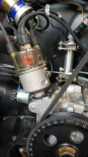

Ach ja - @Vari: Wieso muss den der Zylinder auf 2 Uhr stehen. (Also gemeint ist: in Fahrtrichtung ist 12 und dann 2 Uhr eben so quasi rechts oben - auf 2 eben.
Weil nach der Einstellorgie oben steht die Kerbe vom Verteiler auf 4 Uhr ...so cirka. oh - Bild vergessen - hm - lädt keine bilder hoch...
Jetzt aber ein Bild....
Ot-1-zyl-finger-auf-kerbe

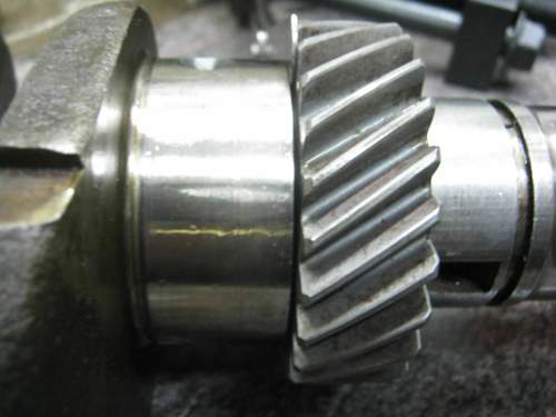

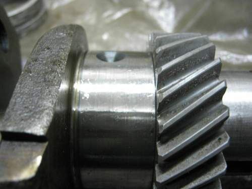

Kurbelwellenrad auch rtichtig rum auf der KW ? Der Punkt muß richtung Riemenscheibe schauen.Andersrum wäre der Antrieb der NW um 180 Grad versetzt.

Ritzel,naja,ja,das ist das. Um Verwechselungen auszuschließen spricht man vom Kurbelwellenzahnrad und Nockenwellenzahnrad. Oder eben KW-Rad oder NW-Rad.
Ich weiß nichtmal ob das KW-Rad weit genug auf die KW geht wenn es falsch rum ist.Das ist ja auf einer Seite innen angefast damit es auf die Fläche an der KW kommt. Andersrum könnte es nicht weit genug drauf gehen,oder eben passieren das der Rest der KW Bauteile nicht passt inkl. dem Sicherungsring. Wie gesagt,könnte. Probiert hab ich es so noch nicht.Und ja wenn sowas passiert muß er nochmal komplett auf.Anders kommt man ja nicht an die KW da hinten.

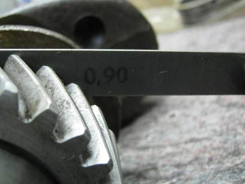

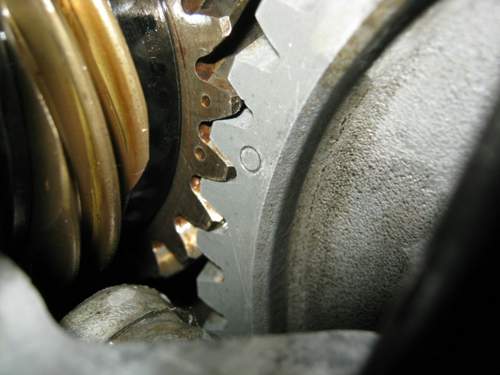

War mal eben in der Garage und hab getestet . Ich glaube nicht das man es falsch einbauen kann.
Dann würde der Sicherungsring nur mit Gewalt drauf gehen.Sollte man dann merken das da was nicht stimmt.
Zu den Bildern:
-richtig
-falsch
-0,9mm Luft
-Fase aussen/falschrum/
-keine Fase
-Fase
Vari-Mann
Richtig
Falsch
0,9mm Luft
+3
