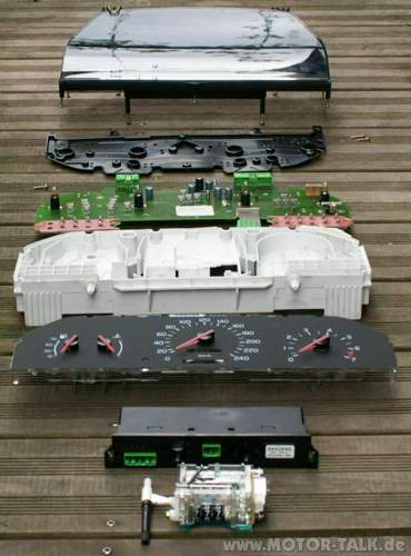

Wie Ihr ja vielleicht noch wißt,funktionierte meine Tank- und Temp. Anzeige nicht.
Was auf Dauer echt genervt hat.😠
Nachdem ich nen anderen Tankgeber eingebaut hatte und die Tankanzeige immer noch nicht funktionierte,habe ich mir nen anderes Kombiinstrument besorgt.
Habe mir eins von VDO,inkl. Bordcomputer besorgt.
Nachdem ich denn den kompletten Armaturenbrettdeckel abgebaut hatte und das alte KI in Händen hielt,war mir sofort klar warum die Tank- und Temp. Anzeige nicht mehr funktionierten.
Es war ein Stück von der Platine abgebrochen...😕
Keine Ahnung,wie man sowas hinbekommt...😕
Habe extra nen paar Fotos gemacht,damit Ihr es auch mal seht.
Nachdem ich denn das neue KI angestöpselt hatte war Alles super,sämtliche Anzeigen funktionierten.🙂
Moin,
bei Bild3 hatte ich eben gerade spontan nur 1 Wort --> F... !!! 😰
Sowas glaubt man nicht, wenn man es nicht gesehen hat !
Habe heute auch gerade ein KI zerlegt, auf dem Weg zur "Baustelle km-Zähler" 😠.
Diese Platine (blauer Lötstoplack ?) ist doch wohl nicht etwa aus Perti(-k)na(ck)x ?!
Das VDO ist ("nach alter Väter Sitte"😉 eindeutig 'ne Epoxy(dharz)-Platte (grün!), da knackst nix wech.
Durch Vibrationen geht so Manches hinüber; in deinem Fall müsste dann evtl. die Platte zw. 2 Schrauben unter 'ungeschickter mechan. Spannung' gewesen sein (evtl. bisserl Fertigungstoleranz beim Gehäuse/Auflagepunkte) und sich dann so bei 'laschem' Platinenmaterial ausgewirkt haben 😕
p.s.: was haben die beiden KIs jeweils für'n Baujahr ?

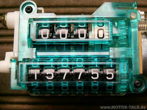

Auch von mir Glückwunsch zu dem Finden des Fehlers. Sieht schon merkwürdig aus, wenn man auf einmal nen Teil der Platine in der Hand hat.
Aber: kann es sein, dass dein Km-Zähler nicht geht?
LG, Tim

Hi Tim,
Danke,ich war auch echt begeistert,als Alles funktionierte.🙂
Und ja,das mit dem Kilometerzähler hast Du gut erkannt.🙁
Der Km-Zähler geht nicht...,ich hatte jetzt grob vermutet daß es daran liegt,daß der Infoschalter noch nicht dran ist.
Deswegen bin ich da noch nicht weiter drauf eingegangen und wollte es nochmal testen,wenn ich den Infoschalter habe.
Oder kann ich mir das easy abschminken,daß es daran liegt...?
Und muß ich mir dieses besagte Zahnrad besorgen...?

ich würde mal ganz stupide auf das Zahnrädchen tippen. Der Wechsel ist eigtl auch nicht allzu schwer... 😉 Cristan (scutyde) macht das mittlerweile im Schlaf. Um den richtigen Km-Stand einzustellen (kannst du ausblinken?) musst du nur die Welle ein Stück rausziehen und dann die Zahlen richtig einstellen. Dann Welle rein, neues Zahnrad drauf und zusammenbauen. Fertig ist die Sache. 🙂
LG, Tim

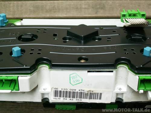

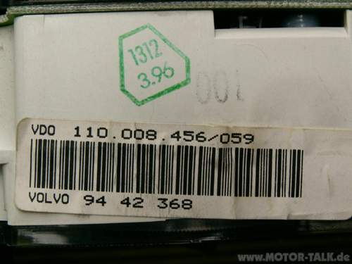

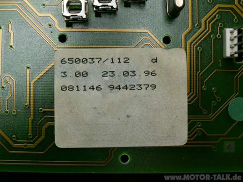

Auf dem KI ist ein Stempel, der das Datum anzeigt
Ok,wenn der Stempel evtl. oben zwischen den beiden Steckern ist.
Denn ist mein altes KI Baujahr 29.03.1995...,denke ich,weil da steht 95. 3 .29
Bei dem VDO werde ich morgen mal schauen,hab' jetzt kein Bock mehr raus zu gehen...😉
LG, Tim
Ok,klingt easy der Wechsel das Zahnrad's.
Ich denke ich werde es mir mal bestellen,und schonmal zur Sicherheit tauschen,auch wenn es evtl. nicht dran liegen sollte.

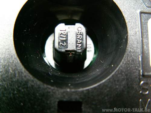

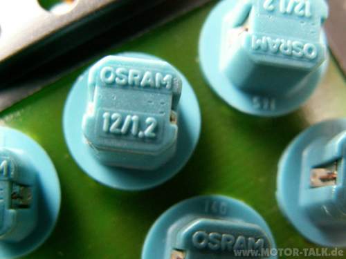

.....Hi,
vernünftig 😉 ; bin auch gerade dabei.
Genau diese, wie Du beschrieben hast - wobei ich die 'Dicken' ( Sockel W2,1 x 9,5d , nannten sich "3W3"😉 in einem 'bekannten grossen Baumarkt' als Markenprodukt gefunden hatte (sind Paarweise verpackt).
Die kleinen Birnchen sind alle gleich (BC + KI), hatte gedacht man könnte sie doch irgendwie aus den Fassungen ziehen - sieht aber nicht danach aus (hatte mich schon mit 'Bergen' von diesen Glassockel-Birnchen (1,2 W ; Sockel w2 x 4,6) eingedeckt 🙁 ).
1.Bild vom BC ... 2.Bild KI .
Sockel hatten bei mir zwar unterschiedliche Farbe, sind aber gleich.
Pict0845
Pict0864
Jo,
eben auch entdeckt ...
...also falls sich wer fragt -wo/wie- --> mittig oben auf dem Gehäuse (Bild1 + 2) bzw. (evtl. nur bei VDO ?) auf der Platine (Bild3)
Pict0911
Pict0912
