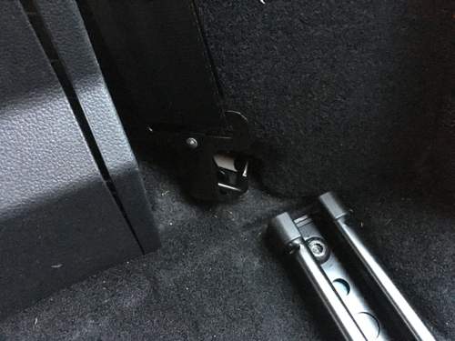

Heute wollte ich meine Netztrennwand einbauen und habe nur auf der einen Seite eine Befestigungsöse gefunden.
Der Touran ist erst zwei Monate alt. Wie groß ist der Aufwand, um so eine Öse nachträglich einzubauen?
Img-7058
Die Ösen sind geschraubt und gibt es als E Teil
5TA 867 203 B links 204 B rechts
Schraube dazu N 105 724 03
Einbau sollte kein Problem sein.
Es ist doch leicht feststellbar ob die nicht verbaut wurde, sieht man doch am Gewinde im Blech ob da eine Schraube war.

Mir wäre egal wie groß der Aufwand ist.Ab zu VW, sollen die sich darum kümmern Ist ja dann Produktionsfehler.

Ich meine gelesen zu haben dass die Halterungen nur verbaut sind wenn die ab Werk bestellt ist.
Themenstarteram 27. Februar 2019 um 21:36
Die Netztrennwand ist mitbestellt worden und es ist auch alles vorhanden, nur die eine Befestigungsöse rechts fehlt, warum auch immer.
Wie groß ist der Aufwand? Kann das eine normale VW-Werkstatt?
Mach dir kein Kopp, die MÜSSEN das hinkriegen.

Nein, wenn nicht bestellt - dann keine.
Er hat das Paket ja geordert, aber nur eine Öse eingebaut bekommen :(
@ST4S schrieb am 28. Februar 2019 um 10:14:21 Uhr:
Achso und wenn sie nicht bestellt sind, dann wird nur Eine eingebaut.:rolleyes:
