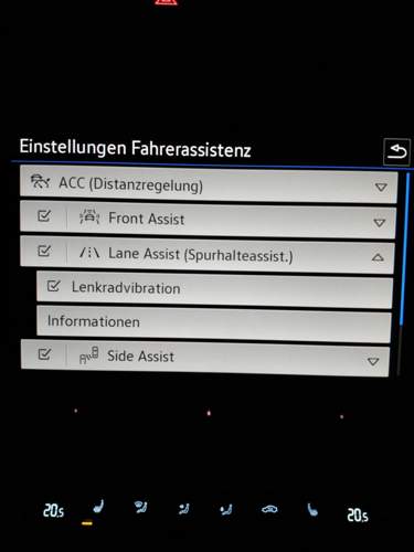

Hallo in die Runde,
Seit Freitag bin ich stolzer Besitzer eines neuen Touran Highline MJ2021. Vor dem Kauf und während der Wartezeit nach der Bestellung habe ich auch immer schön das Forum besucht, hier scheint es jede Menge fachkundiger Experten zu geben. Da fühlt man sich gut aufgehoben.
Ich hab dann auch gleich eine Frage und vielleicht findet sich jemand der sich in der Materie auskennt.
Ich habe wie gesagt das Modelljahr 2021 als Benziner mit DSG. Ein wichtiger Punkt bei der Bestellung war mir der Stauassistent. Daher habe ich mich bei der Bestellung gleich für das Fahrerassistenz - Plus Paket entschieden. Das Paket hat direkt noch das Spiegelpaket eingefordert. Okay. Was ich nicht bestellt habe war ein Navi. Ich habe also das Ready2 Discover. Und damit auch nicht die Verkehrszeichenerkennung, die ja dann umsonst noch dabei wäre.
Bei der Jungfernfahrt wollte ich direkt mal den Lane Assist ausprobieren. Ich war der Meinung mit dem Plus-Paket habe ich die adaptive Spurführung dabei. Nach ein wenig Enttäuschung über eine nicht merkbare Spurführung habe ich mich mal im Menü umgesehen.
Und siehe da, es gibt keinen eigenen Menüpunkt zur adaptiven Spuführung oder deren Stärke beim Lane Assist. Nur der Lane Assist als solcher ist da und aktivierbar und die Lenkradvibration.
Alles andere ist da, inkl. DLA etc.
Frage, habe ich falsche Erwartungen gehabt, oder hätte die adaptive Spurführung nicht doch im Menü auftauchen müssen. Oder suche ich an der falschen Stelle.
LG
Pat
Lane Assist Menü
87 Antworten

Den Ausparkassistent kannst Du auch nicht ein und aus schalten, laut Deinem Bild. Der Lane Assist konnte man meines Erachtens auch in der Stärke bzw.in der Reaktion(Früh, Mittel, Stark) eingestellt werden

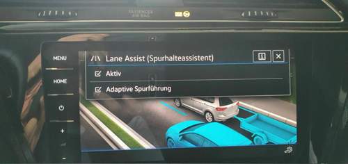

Da kann sich im Mod 2021 was verändert haben. Mein Mod 2020 hat das und macht das auch. Auch unter 55 km/ h!

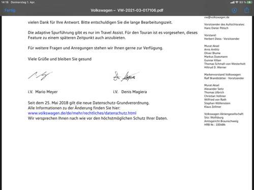

Leider verbaut der Hersteller nur noch die "behinderte" Spurverlassenswarnung in Serie. Ein Upgrade gibts nur mit dem "Travel-Assist" , der aber fürs "auslaufende" Modell Touran nicht bestellbar ist.

Da ich in meinem Vorgänger-Touran auch die adapative Spurführung immer aktiv hatte, habe ich mir das im Passat wie folgt codiert:
STG A5, Front/Vorfeldkamera
Byte 17 > Bit 1-3 auf "02 HC_Warn_Intensity,Setting_over_Menu" setzen
Byte 17 > Bit 5-7 auf "20 Hc_variante,Variante_1" setzen
Siehe da, Laneassist wird im Menue wieder auf "adaptiv" einstellbar und verhält sich auch so.
Ob das beim Touran ohne Travelassist-Taste auch geht, weiss ich allerdings nicht, halte es aber für wahrscheinlich.

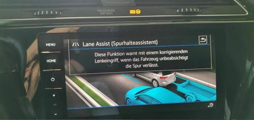

Was mir nicht in den Kopf will: Einerseits will die EU die sogenannten Streifunfälle minimieren und macht eine Spurverlassenswarnung zur Pflicht. Andererseits ist diese so penetrant von den Zulieferern programmiert, dass wahrscheinlich in der Praxis >80% der Fahrer,- u. innen, das System genervt abschalten.
Der "richtige" Spurhalteassi, wie ihn die VW Modelle vor MJ2020 noch hatten, war da um Welten besser. Wurde von vielen Kunden auch akzeptiert, wenn man ihnen die Funktionsweise und die Vorteile gut erklärt hatte. Mit der adaptiven Spurführung arbeitet das System auch sehr zufriedenstellend und dezent im Hintergrund. Mit dem T-Cross fing es dann an. Mehr und mehr wollten die Kunden wissen, ob sich das System dauerhaft deaktivieren lässt.
Was genau macht denn der adaptive Spurhalteassistent anders und was wurde geändert?
In meinem MJ21 dreht der Assistent sanft am Lenkrad zurück, weg vom Spurrand, wenn ich dem zu nahe komme. So kannte ich das auch in meinem 2014er A3 Cabrio. Hatte aber auch immer "früher Lenkeingriff" ausgewählt, finde das ganz nett. Fährt sich halt wie auf Schienen.
Den Adaptiven gibts ja nicht mehr zum Ordern. Man hat entweder die Verlassenswarnung oder den Travel Assist.

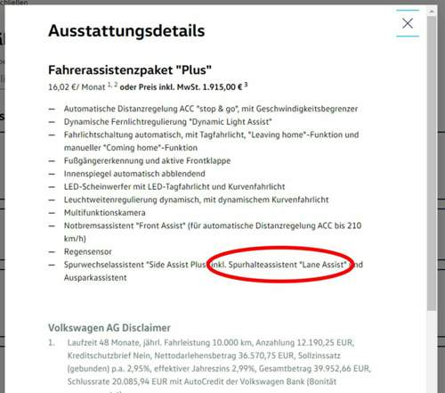

Sorry, aber ich bin einigermaßen verwirrt. Von welchem Konfigurator bzw. Auslieferungsland sprechen wir?
In meinem Ende Februar bestellten deutschen Touran steht laut Kaufvertrag "Fahrererassistenzpaket plus" und darunter:
"Spurwechselassistent "Side Assist Plus" inkl. Spurhalteassistent "Lane Assist"
Von Verlassenswarnung oder TravelAssist sah ich bislang weder im Kaufvertrag, noch in der Auftragsbestätigung, noch im Konfigurator irgendetwas.
Daher ging ich bislang davon aus, dass der Spurhalteassistent auch im MJ 2021 genau das tut, was er soll: Nämlich durch den Lenkradzugriff die Spur (überwiegend) selbstständig zu halten.
Liege ich falsch!?

Naja wenn das Lenkrad vibriert dann assistiert er dir ja auch die Spur zu halten. Vw hat da offensichtlich „angepasst“ die aktive spurführung gibt es nur noch mit Travel assist die es im Touran nicht mehr gibt wegen auslaufend.
