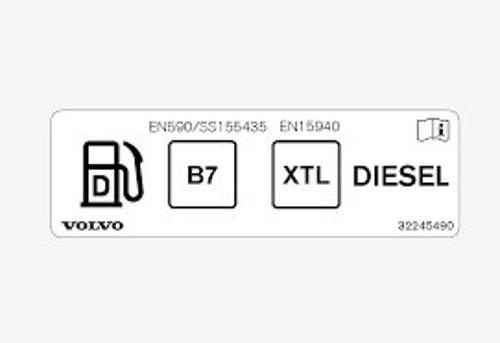

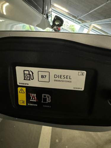

Mein freundlicher hat mir heute mitgeteilt
Das mein (2020 xc60b4 diesel) den neuen Treibstoff nicht betankt werden darf.
Wenn ich mein tankdeckel innen anschau da hat er nicht unrecht.
Foto 2 das bei den neuen modelle
Gruss Stef

Da mag er was den Tankdeckel betrifft im Recht sein. Ich hatte für meinen V90 D5 MY2020 damals bei Volvo nachgefragt und dort wurde mir mitgeteilt, daß XTL Kraftstoffe bedenkenlos getankt werden können. Mein neuer V90 CC hat nun den passenden Aufkleber.
Bereits 2018 hatte Volvo die Taxis in Schweden mit HVO fahren lassen.

Eben ja von dem habe ich auch schon gehört.
Aber was jetzt? Bin richtig verunsichert Leute.
Soll ich es mal probieren?
Kann was schief gehen?
Von dem her, ist mein elch noch nicht so so alt.
Ende 19 prod. Somit 20er early
Überhaupt kein Problem. Im Gegenteil. HVO100 ist für den Motor sogar besser. Es verbrennt (fast) Rußfrei.

Okay ich danke dir. Werde es mal versuchen auf dem Weg nach Ungarn. In Österreich tanken
Der V60 D4 MJ2019 läuft seit knapp 9.000km reinem HVO100 ohne Probleme.

So einen hab ich auch und er verträgt sowohl GTL wie auch HVO ohne Probleme

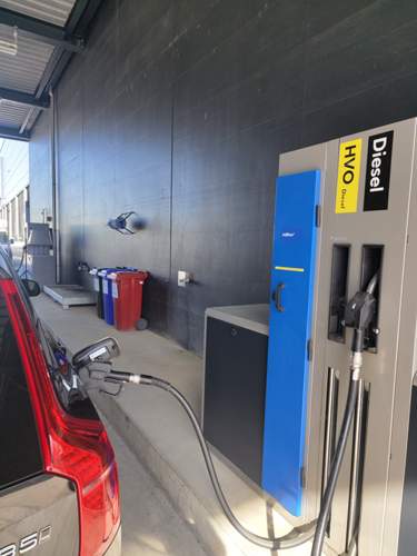

Habe heute meinen XC90 zum ersten mal in der Schweiz mit HVO100 betankt.
Tankstelle: Mercedes-Benz Nutzfahrzeuge Schlieren
Preis: CHF 2.27 pro Liter
1000018497
Bei uns in DE soll es ab Mai losgehen, endlich, nachdem es die Politik zwei Jahre verhindert hat.
Die Tankstelle in Schlieren ist ein Probelauf. Meines Wissens auch die einzige Tankstelle in der Schweiz, an der Privatkunden direkt HVO100 tanken können.
