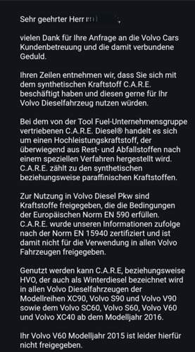

So, ich habe nun doch noch nach 3 Wochen eine Antwort von VolvoCars.de zu meiner Anfrage bekommen, ob ich HVO in meinem 2015er VEA tanken kann. Es gibt eine Freigabe für alle Fahrzeuge ab 2016. Für meinen 2015er late V60 gibt es jedoch keine Freigabe für HVO!! Letztlich ist es sowieso mehr oder weniger mein Problem, wenn etwas kaputt geht. Ich werde aber dann vom Gedanken Abstand nehmen, wenn mir das so explizit geschrieben wird.
Könntest du eventuell die Mail hier zur Verfügung stellen? Bis jetzt habe ich nämlich nichts offizielles gesehen das mein P3 V60 D4 mit VEA für HVO freigegeben ist. Überall ist nur von SPA/CMA Plattform die Rede, also den Nachfolge-Baureihen.

Hier nochmal ein Auszug aus der EMail.
265571804
