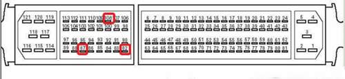

Das ist der Stecker vom ABS-Steuergerät.
Das Motorsteuergerät befindet sich im Wasserkasten zwischen Windschutzscheibe und Spritzwand.
s. Bild (Die rot markierten Pins sind in deinem Fall nicht relevant.)
Ecu-t121

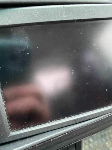

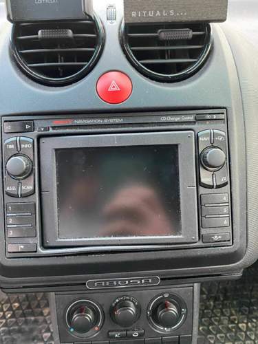

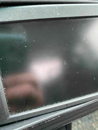

Zu dem Radio: ich weiß nicht genau, was für ein Modell das ist. Hab leider keine Unterlagen zu dem Fahrzeug erhalten. Hab auch zwei Bilder beigefügt, wo man (hoffentlich) den Unterschied vom Hintergrund erkennt. Es springt dann immer von dem normalen ausgeschalteten Hintergrund auf den etwas helleren. Auf den Fotos leider nicht so gut zu erkennen. Aber vielleicht siehst du den Unterschied.
Das Fahrtlicht würde ich auch gern umstellen, damit es nicht angeht ohne Schlüssel im Zylinderschloss. Wäre das viel Aufwand? Ist das „Serienzustand“ oder wäre das ein Indiz, dass an dem Auto wohl viel gepfuscht wurde?
Modell steht doch drauf! "SEAT Navigation System CD Changer Control".
Das ist baugleich mit dem seinerzeit im Lupo als Extra verbauten
"VW Radio Navigation System MFD CD Changer Control"
https://www.ebay-kleinanzeigen.de/.../799249213-223-7648
Es ist also vermutlich auch im Arosa verbaut worden, so dass die Anschlüsse wohl noch original sein dürften. Das jetzige Verhalten könnte mit einem defekten oder manipulierten Zündanlassschalter zusammenhängen.
Das ist für mich nicht die Modellnummer, sondern nur der Name. Aber gut, bin ich eines besseren belehrt wurden. Wie finde ich das am besten raus? Am Sicherungskasten?
