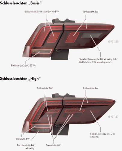

So wie ich den Stromlaufplan lese, ist das Schlusslicht innen und das Nebelschlusslicht das selbe Leuchtelement.
Es wird wohl beim einschalten des Nebelschlusslichts vom Bordnetzsteuergerät mehr Strom auf das Leuchtelement gegeben damit es heller leuchtet.
Vielleicht kennen sich Mechatroniker da besser aus.

Wurde hier im Forum schon mal behandelt ... im Bild die Lichtfunktionen beider Varianten ...
Schleuchten Tiguan 2
