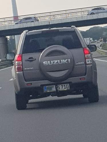

So was meint ich. Ist vorhin vor mir gefahren. Vom Fahrersitz waren die Buchstaben der Erkennungsnr nicht zu lesen.
Und so ein Teil fährt bei uns dauerhaft mit einem Korb auf der Kupplung Rum, da ist das gesamte Kennzeichen nicht zu erkennen.
Mal schauen ob dazu was in Ziffer 22 steht. Ich vermute nicht,dass wird in der BDA zur AHK stehen. Und darauf nagelt einen der Rennleiter nicht fest.

Vielleicht ist das ja eine abnehmbare, und er lässt sie einfach nur dran. Beim Fahrradträger gäbe es ein Zusatzkennzeichen und mit Anhänger sieht man es eh nicht. Wenn sie aber fest montiert ist, wäre das schon sehr merkwürdig.
Bei dem von mir gezeigten Bild steht in der ZB 1 Ziffer 22 lediglich "ww.AHK lt.EGTG"
Also kein Hinweis für einen Kontrolleur, dass die abnb Ahk bei Fahrt ohne Anhänger zu demontieren ist.
Weil es diese Vorschrift in DE auch schlicht nicht gibt 😉 und auch keine EU Richtlinie diesbezüglich
Einzige Ausnahme ist wenn die AHK das Kennzeichen verdeckt, dann muss sie bei nicht- Benutzung auch weg.
Hast du sein Bild nicht angesehen? Da geht es ums verdeckte Kennzeichen...
@MZ-ES-Freak schrieb am 8. September 2022 um 08:37:27 Uhr:
Wir wissen aber nicht, ob es eine abnehmbare ist, und er einfach zu faul war, sie abzunehmen.
Genau solche Vitaras fahren doch immer mit AHK herum. Hier hat meiner Meinung nach der Fahrzeughersteller versagt. Wie kann man ein Kennzeichen derart tief anordnen, dass es zwangsläufig von der AHK verdeckt wird? Hätten sie es doch einfach statt des SUZUKI situiert.
Und ob ne AHK abnehmbar ist oder nicht, hat damit wenig zu tun.
