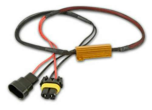

hier habe ich 100 W Lastwiderstände mit 2 Ohm für 4,88€ inkl. Versand gefunden und geordert.
MfG
Lars
Und ganz wichtig: für ordentliche Kühlung der Lastwiderstände sorgen. Irgendwo müssen die 50W Wärme hin...
Und das war mein Problem. Habe ein Widerstand im Aufpralldämpfer untergebracht und nun festgestellt, dass es die falsche Entscheidung war. :-(
...falsche Entscheidung?
Was ist passiert?
Was ist passiert?
Habe den Widerstand im vorderen Querträger so verbaut, dass er kaum Kühlung bekam und dadurch im warsten Sinne explodiert ist. Habe es abgeändert und nun ist alles wieder ok. Habe noch am Kühlkörper zusätzlich eine Kupferplatte zur weiteren Wärmeableitung angebracht.
Ich habe die auch auf große Aluwinkel geschraubt und dann an den Träger. Fahre aber sehr sehr selten mit NSW und kann trotz über 1,5 Jahren damit keine wirkliche "Langzeit"-Erfahrung bieten.
Der Vorteil: NSW sind ja meist bei nass-kaltem Wetter im Einsatz ;-)

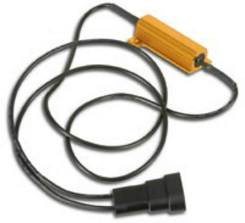

Danke für die schnelle Antwort. Hatte gedacht es ginge Vlt ohne Widerstände. Zwecks Hitzeentwicklung. Ich bräuchte dann also zwei verschiedene Widerstände mit einem bzw zwei Steckern? Habe mal welche im rausgesucht. Jemand Erfahrung damit?
Blob
Blob
Hatte ik auch mit diesen probiert. Ging bei mir nicht.
Ik habs aufgegeben mit den Lastwiederständen....

Ich habe dir doch geschrieben, was du machen sollst. 2 Lastwiderstände mit 2,7 Ohm und 50 Watt gegen die Hansenwiderstände austauschen (
nur die Lastwiederstände austauschen, Kabel brauchst du so zum anschließen
) und schon funktioniert es. Seitdem nie wieder eine Fehlermeldung gehabt.
Habe den Opel Astra H GTC von meiner Frau auch mit den OSRAM-TFL umgrüstet und absolut keine Probleme gehabt.
Es wurde die orginale Stoßstange beibehalten. Habe mir Halter und die Lastwiederstände von Hansen für 92 Euro besorgt, die Lastwiderstände gegen den o.g. Wert ausgetauscht und alles funktioniert super.
Gruß Reno2812
@boehserChris0911 schrieb am 21. Dezember 2014 um 00:10:22 Uhr:
Lastwiederstände austauschen gegen 2,7 Ohm 50 Watt und schon funktioniert es. Auf die Kühlung achten. Siehe meine vorherigen Erkenntnisse zu diesen Thema.
