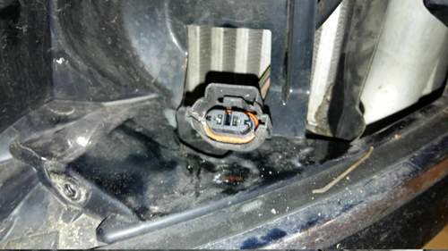

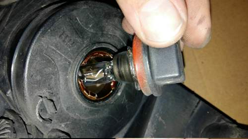

Hallo Kollegen,
ich habe in der SuFu und auch sonst wo keine Anleitung, wie ich die Birne im NSW austauschen kann. Wäre jemand so nett und würde seine Tipps teilen so dass ich nichts unnötig kaputt mache?
Vielen Dank schon mal!

Auf jeden Fall behutsam das Gitter ausklipsen.
Je wärmer es draußen ist, desto besser. Aber bei diesen Temperaturen (wochende bis 15°C gemeldet) sollte das durchaus machbar sein.
Gibt es da überhaupt zugelassene LED-Birnen?
Gitter an den streben ziehen(seitlich neben dem Grill) und dann die drei Torx schrauben lösen und schon hat man das dingends in der Hand.
Ich habe zuerst die Gitter zu Fahrzeugmitte hin ausgeklipst - dann ganz sachte den Rest Stück für Stück nach aussen gehen. Die 3 Schrauben sind gar nicht der Rede wert. *g*

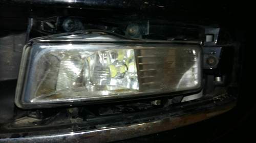

Also ich habe mal ein paar Bilder gemacht. Hier ist mein Versuch der Beschreibung.
1. Auf der Seite Richtung Fahrzeug Mitte an der Nase in der mittleren von den 3 Speichen ziehen, so dass das Gitter sich etwas aus der Verankerung löst.
2. Die untere und mittlere Speiche muss man nach oben raus drücken, die oberste mit Kraft dann nach vorne abziehen.
3. Gitter dann Richtung Fahrzeugmitte abziehen.
PS. Ohne CANbus Widerstand kommt es zu Fehlermeldungen. Ich konnte es nicht raus codieren. Wenn jemand die LEDs mit Widerständen möchte bitte melden, ich gehe wieder auf Halogen.

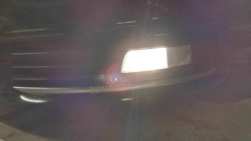

Finde sie etwas zu blau sonst sehr stimmig!
Da mich die Fehler bei den LED H11 genervt haben, habe ich auf die Halogen Lampen von Gread umgestellt, kosten ca. 10€ und das Licht passt sehr gut zum FL Xenon.
http://www.amazon.de/.../B00W5Q4BRA?...
Die Lampen haben sogar eine E Nummer. Die Lichtausbeute ist nicht so gut wie original, aber deutlich besser als LED, man merkt wenigstens eine Verbesserung wenn man sie einschaltet, das war bei LED nicht so (reine Optik).
Links LED rechts Gread
NSW+TFL
NSW+TFL+Xenon
