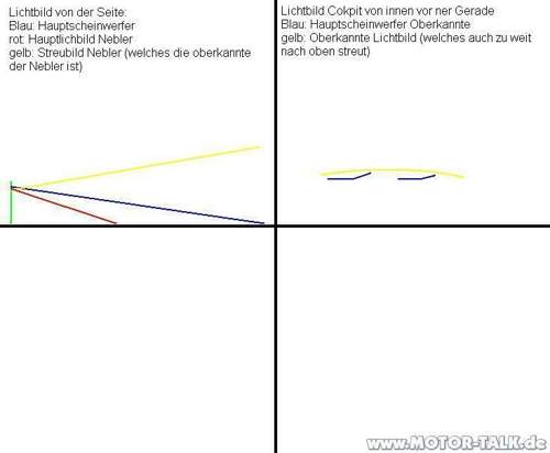

Also das Lichtbild ist sehr ausgewogen, sieht fast aus wie bei dir dir, bloß leicht (auf der Skizze übertrieben) gebogen an der Oberkannte. Jedoch leuchten bzw. streuen die Nebler extrem noch mit der Oberkannte.
Hab nochmal ne Skizze angehangen: Kann momentan leider keine Bilder machen. Hoffe es hilft trotzdem weiter.
Meiner Meinung ist, das die Nebler zu hoch eingestellt (leuchten) sind.
Jedoch bei den Hauptscheinwerfer und beim Fernlicht passt alles vom Lichtbild her. Genau wie bei den Originalen.

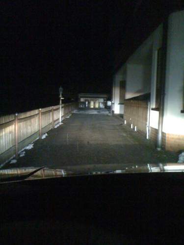

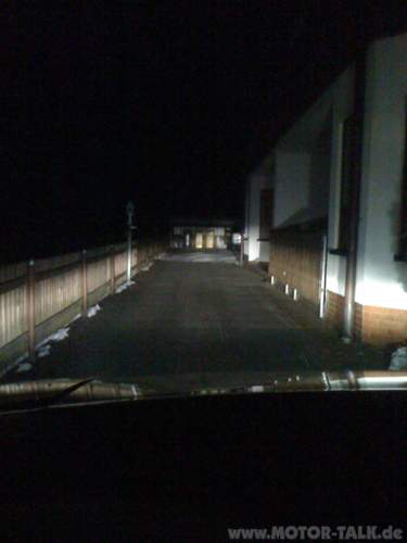

So war heut nachmittag nochmal beim TÜV (bevor ich an den Kuppen rumspielen wollte), hab dort meine Nebler mal überprüft.
Der Prüfer meinte "Grenzwärtig", wäre aber noch Ok. Da das Hauptlichtbild unterhalb des Abblendlichtes ist, und gerade so die Makierung (auf seinem Gerät) streift.
So hab mal die Bilder angehangen.
Für mich sieht es zwar immernoch komisch aus. Aber wenn der TÜVler sagt "mehr oder weniger" Ok, dann verlasse ich mich dadrauf.
Abblendlicht
Abblendlicht u. Nebler
