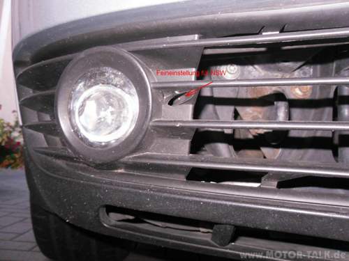

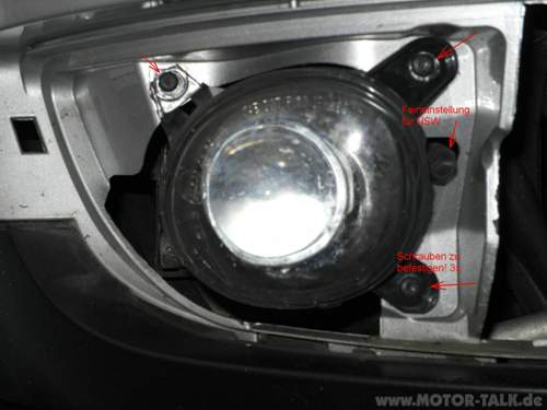

Habe für meinen 3BG nun alles da, was ich zum Nachrüsten der Nebler brauche.
In den Nebelscheinwerferblenden/-Gitter ist genau eine Bohrung. In den Scheinwerfern sind aber drei Schraublöcher plus schon einer vorhandenen Schraube, die genau in das Loch der Blenden passt.
Kann doch nicht sein, dass die Scheinwerfer nur von dieser einen Schraube gehalten werden sollen!?
Was ist mit den andren drei? Muss ich da Schrauben durch die Blenden jagen oder wie?
edit:
Frage geklärt! Ich hätte vorher einfach mal das Gitter an der Fronstschürze entfernen sollen, dann sieht man auch, wo was anschraubt wird 😉

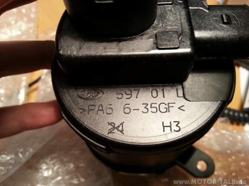

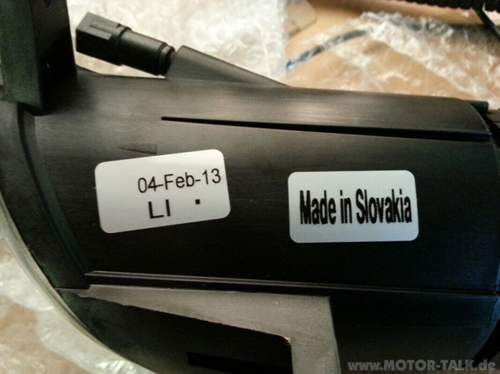

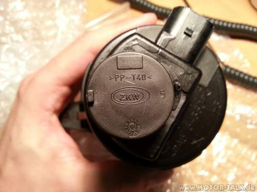

Zusatzfrage:
Ich habe mir bei eBay "Original Hella" Scheinwerfer bestellt. Woran erkenne ich an den Scheinwerfern, dass diese wirklich original von Hella sind? Drauf stehn tuts nämlich nicht ^^
Bilder siehe Anhang
thx

Habe mal kurz zwei Bilder gemacht wie es aussehn sollte, der NSW hat auf jedenfall 3 Schrauben.
Von aussen kannst du die nicht festschrauben, die Blende muss runter.

Danke!
Das hab ich dann auch festgestellt, nachdem ich den Thread hier verfasst habe.
Nächstes mal erst Denken/Gucken und dann nachfragen 😉

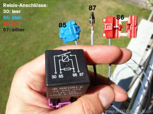

Ich bekomme das Relais nicht angeschlossen!
Der Grund:
alle vom Relaisträger abgehenden Kabel haben dieselbe Farbe - nämlich Grau. Im Web ist aber immer die Rede von grau/gelben, weißen und violetten Leitungen. Selbst die von Kufatec mitgelieferte unbebilderte Textanleitung ist fürn Arsch!
Hier mal der Text von Kufatec 1:1 kopiert - ich raffs nicht!:
Bitte schließen Sie die Nebelscheinwerfer an, erst die Beifahrerseite und dann die Fahrerseite.
Die braun/blau Leitung mit dem Rundkabelschuh wird an den Minuspol der Batterie geschraubt.
Alle übrig gebliebene Leitung in den Innenraum führen und anschließend das Relais verdrahten.
Dazu kommt die grau/gelb Leitung aus dem Motorraum in Pin 2 des Relaisträgers.
Nun können Sie den Relaisträger in die Zentralelektrik einstecken. Jetzt werden die 3 übrig
gebliebenen Kabel von den Relaisträger angeschlossen.
Die grau/gelbe Leitung vom Relaisträger kommt in den Stecker des Lichtschalters Pin8.
Die weiße Leitung vom Relaisträger kommt an Sicherung 18 (S18).
Die graue Leitung vom Relaisträger kommt an Sicherung 3 (S3).
Nach der Verdrahtung wird der Lichtschalter gegen einen mit Nebelscheinwerferfunktion getauscht und die Nebelscheinwerfer müssen funktionieren.
Nebler hab ich gestern schon eingebaut und das Pluskabel durchs Steuergerät in den Sicherungsbereich unters Lenkrad geführt.
Bild von meinem Relais incl. markierter Kabelanschlüsse hab ich mit angehängt.
Kann mir bitte jemand helfen!?
Vielen Dank

ist schon ein wenige merkwürdig erklärt... da besonders bringt ein relais nicht viel wenn klemme 30 am Relais nicht belegt wird...
kurz zur erklärung:
Klemme 85 & 86 ziehen das Relais an so das ein Duchgang geschaltet ist zwischen klemme 30 & 87
Sprich legt man auf Klemme 85 & 86 Bordnetzspannung an, zieht es das Relais an und der Kreislauf ist geschlossen somit durchgang zwischen 30 & 87
sind da absolut keine Farbmarkirung geht man einfach nach klemm und verdrahtet es...

Also wenn ich das elektrotechnisch richtig verstehe, dann müsste ich:
- an 30 das Pluskabel zu den Neblern anschließen.
- an 87 Dauerplus anlegen.
Ja und bei 85 und 86 hörts dann auf.
Die Kontakte schließen wohl den den Stromkeis zwischen 30 und 87 damit die Nebler brennen. Also müsste einer der beiden an irgendeinen Anschluss des Lichtschalters, aber der andre.. kein Plan!

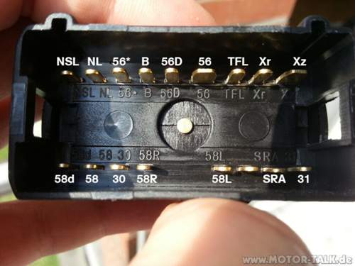

Lichtschalter Pinbenamung Bild als Anhang
Lichtschalter
kannst du mal ein Bild machen von dem Ganzen Kabelbauem den du bekommen hast fü den innenraum... wenn ich das sehe kann ich dir das sagen
Lichtschalter belegung kenne ich... am Lichschalter ist die Bezeichung NL = Pin 8 die von Kufatec angesprochen wird...
man muss ja dazusagen das die Verkabelung von Kufatec ja nicht die Originale ist, daher muss man etwas querdenken und in den Stromlaufplänen sind die Infos oft auf 5 Seiten Verteilt... 😉

Das bedeutet ich schließe also entweder 85 oder 86 an das NL-Kabel des Lichtschalters. Vielleicht ists auch egal welches? Wenn ich jetzt noch weiß, wo das andre drankommt, dann hab ichs 😁
Ich habe zwei Kabel bekommen:
1.:
Kabel zum Anschließen der Nebelleuchten mit zwei Anschlüssen für Masse (Batterie) und Relais (das muss also Pluss sein, und kann bei mir nur an die 30 am Relais angeschlossen werden). Das habe ich gestern schon verlegt.
2.:
Relaisträger incl. Relais und den drei abgehenden Kabeln von meinem obigen Foto

85 = an Masse
86 = Plus
hast du en Multimeter da?
dann einfach durch messen... neuen lichtschalter einstecken - Zündung an - Schalter so stellen das NSW eingeschaltet werden - nun an Pin 8 = NL messen ob 12v Plus oder masse ist.
dann weist du auch welches kabel dran muss

Jep - genau so werde ichs machen.!
Zündung an und Lichtschalter auf "Nebel-An" einfach am NL Kabel messen.
Dann weiß ich ob das Plus oder Minus ist und entsprechend kann ich das andre Kabel anklemmen.

nee nee warte... langsam komme ich da hinter....
dein Kabel mit der bezeichnung 87 kommt an Pin 8 /NL des Lichtschalters, Klemme 30 am Relais zu den NSW.
erlich gesagt bringt mich das ganz durch einandern... in dem stromlaufplan von vw ist ein ganz andere reihenfolge zum anschliessen angegeben
