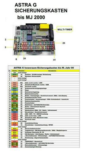

Ich schätze du hast auch nicht gewartet bis es von innen trocken war. Da war wohl ein Kurzschluss und sind da ein paar Sicherungen im Eimer. Jetzt anhand der Beilagen herausfinden welcher Defekt ist!
Sicherung-astra-g
Sicherung-zafira-a
Klingt mir auch sehr nach Sicherung durch. Am Kontaktspray lags nicht, das leitet nicht. Du wirst einen Kurzschluss beim Basteln fabriziert haben. Sichtprüfung reicht bei Sicherungen oft nicht, ohne Lupe übersieht man schnell ausgelöste Sicherungen.

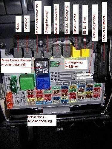

Multitimer ausgebaut
Stecker Multitimer
Relaisbelegung SIKA Innenraum
