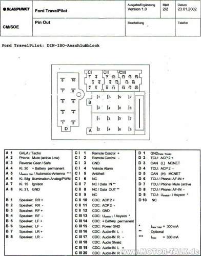

HI und tag auch habe mal ne frage an die Audio fachleute hier !!
habe wie unten im foto zu sehen ist folgende audio navi einheit !
frage ist kann ich da so nen digitalen wechsler anschliessen ?
also hat das radio hinten einen anschluss ?
wie bekommt man das radio überhaupt raus ?
bin für jeden TIP dankbar

Das ist ein Blaupunkt DX Navi und da passt ein entspr. Blaupunktwechsler dran. Ausbau über zwei U-Klammern welche in die Löcher links und rechts eingesteckt werden. Dann, nach einrasten, nach außen drücken und Radio herausziehen.
Richtig, das ist ein Blaupunkt Travelpilot DX. Es hat hinten ISO-Anschlüsse; das Einzige bei Ford im MK3 vFl.
Du kannst da nur nen 6-fach-Wechsler anschließen. Alles weitere, was es von Blaupunkt gibt, u.a. Aux-In-Adapter, passt nicht, da es sich um ein Ford OEM-Gerät handelt. Sprich die Pinbelegung ist abweichend vom 1" RNS 4, das handelsübliche Travelpilot DX.
Schau mal bei Blaupunkt, BDA ist fast identisch. Pinbelegung siehe Anhang
MfG
panko
Navi-tp-belegung

so bei nem bekannten im focus ist das selbe radio element wie bei mir verbaut er allerdings hat nen 6 fach wechsler dran !
daher meine frage kann ich nicht einfach nen kabel ans radio machen wo sonst der wechsler dran kommt und nen mp3 player dran machen !
( wollte nen cinch klinken kabel nutzen )
Sag mal, liest du auch Antworten???
Erstens hab ich weiter oben schon was zum Aux-In-Adapter gesagt, den du sicherlich schon auf der Blaupunkt-Homepage gefunden hast.
Und zweitens hab ich dir nen Bild mit der gesamten Pin-Belegung angehängt....siehst du da irgendwo Chinch-Aus/Eingänge?
Dir fehlt das Protokoll für die Kommunikation; ansonsten gäbe es sogar ext. Festplatten von Blaupunkt...

Brauchst Radioklammern.die in die Löcher rechts und links einschieben etwas nach außen drücken und ziehen schon raus.das ist ein Traffic pilot radio normal hat er einen grünen quadratischen steckeranschluß für cd wechsler
Falsch!
Der blaue Mini-ISO ist normalerweise für den Wechsler oder Aux-In,
beim OEM-Gerät sind noch Pins des grünen Mini-Iso mit dem Protokoll belegt.
Tip mal bei google Bilder Mini Iso ein; so schwer ist das nicht.
Für das Ford OEM TP DX gibt es aber keine handelsübliche Lösung!
Klarer kann ich es nicht in Worte fassen.
MfG
panko
