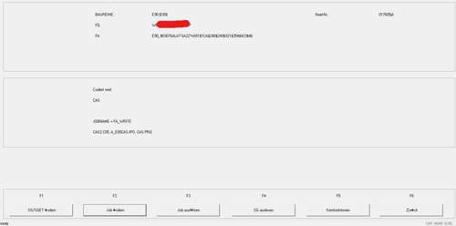

Hallo, ich habe jetzt Mal die Gelegenheit gehabt, da ganze auszuprobieren.
Die SSD Datei habe ich erstellt und mit NCS Expert erfolgreich laden können. Jedoch funktioniert der Job FA_WRITE nicht. Ich erhalte drei Fehler.
[12:55:40.266] [2022-04-18] [SERIE] 2062 PABD/CABD A_E65CAS.IPS FAwrite 53
[12:55:40.266] [2022-04-18] [SERIE] Fehler beim Codierdaten lesen : ERROR_LACK
[12:55:40.371] [2022-04-18] [SERIE] 2062 Error COAPI2.CPP coapiRunCabd 6
[12:55:40.371] [2022-04-18] [SERIE] Fehler beim Codierdaten lesen FA_WRITE
[12:55:40.372] [2022-04-18] [SERIE] 2062 Error COAPI4.CPP coapiWriteAuftrag 6
[12:55:40.372] [2022-04-18] [SERIE] Fehler beim Codierdaten lesen FA_WRITE: A_E65CAS
Was ich nicht verstehe ist, wieso im Fehler Log das E65 CAS aufgeführt wird, und nicht das vom E89.
Merkwürdig ist, sobald ich den Job FA_WRITE auswähle, wird das E65 CAS in NCS aufgeführt (Siehe Screenshot)
Irgendwas scheint durcheinander zu sein.
Würde jemand einen Blick auf die ssd Datei werfen und mich evtl auf Fehler hinweisen?
Ich bin mir nicht sicher ob das mit dem Lackcode %A22 so korrekt ist.
M E90_CODIERSCHL ALL
A001 WBAVA51xxxxxxxxxP E90_#0307&ALAT%A22*VA51$1CA$240$249$321$354$423$465$494$4AG$507$520$534$548$801$851$863$879-B055
Wäre sehr dankbar!
NCS falsches CAS für E90
Hallo, hat jemand einen Tipp zu meinem letzten Kommentar? Bin leider noch nicht weite gekommen. Die ssd Datei scheint wohl nicht korrekt zu sein, aber die Fehlermeldungen helfen mir leider nicht weiter.
Muss wahrscheinlich vierstellig sein nach dem %
@rommulaner schrieb am 29. April 2022 um 19:36:51 Uhr:
Das war die Lösung, vielen Dank für den Tipp!
Es steht leider nirgends bei den Anleitungen, Ausstattungstabellen oder Farbcodes, dass diese in dem FA vierstellig ( mit einer führenden 0) angegeben sein müssen.
