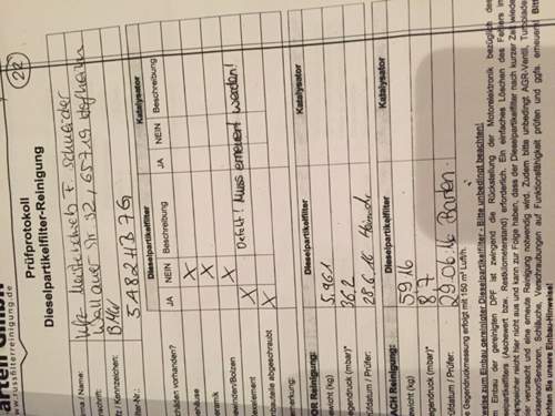

Das ist der Wert von Barten GmbH
Hallo ihr lieben, hab jetzt jemanden gefunden der INPA besitzt, muss ich irgendwelche Bedenken haben wenn ich den Dieselpartikelfilter Fehler 452A zurücksetze ?
Wegen der russ und Aschemasse?
