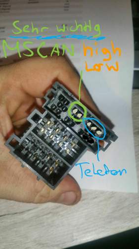

Mittlerweile geht mir mein NCDC2015 auf den letzten Nerv und hab keine Lust, nen anderes NCDC reinzubauen, die Geräte sind immerhin sowas von 1999 und weisen zunehmend Alterserscheinungen auf.
Jetzt will ich auf die modernere Infotainment Generation aufrüsten und möchte mir die Bastlerei am Kabelbaum sparen, in dem ich das mit einem Adapter von ISO/MiniISO auf den Quadlock lösen möchte. Gleiches gilt für die Antenne von DIN auf FAKRA.
Mir ist bewusst, das es zu dem Thema mehrere Threads gibt; aber eine Zusammenfassung schadet niemanden und ist zudem aktuell.
Mir schwirren noch einige Fragen zu dem Unterfangen auf:
1. Wie ist das mit der UHP? Es gibt doch des Bluetooth-Modul Original vo Opel; kann des Plug & Play an den Stecker der Telematik-Einheit angeschlossen werden?
2. Welche (n) Adapter sind zu empfehlen?

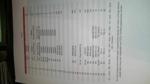

Ich hätte an ein Opel-Adapter von 10-Pin ISO auf 20-Pin ISO gedacht und einen Quadlock Stecker aus einem Schlachter und den dann nach Pinbelegung aus den vorhandenen Threads hier den Adapter zusammengebaut.
Klimabedienteil muss ja gegen Facelift getauscht werden.
Gibt's sonst noch was zu beachten?

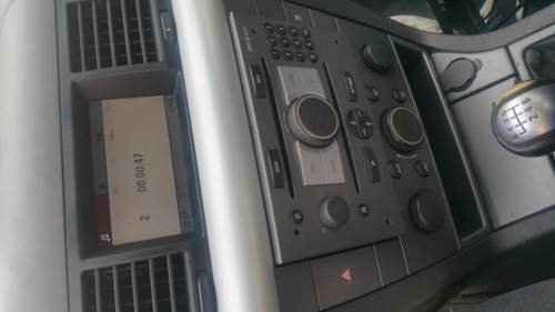

So ein (vor) letztes Update zum Thema
Der GPS-Adapter ist jetzt auch drin
(FAKRA auf SMB weiblich oder f)
Funktioniert, wie als ob nie was anderes verbaut gewesen wäre.

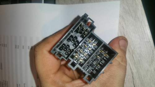

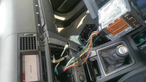

Habe mir letztes Jahr beim Umbau keinen Adapter gebaut, sondern ich habe den Iso Stecker aus gepinnt und nen Quadlock Stecker drangemacht, da der Platz da hinten eh schon bescheiden ist und bei mir noch ein Adapter dazwischen sitzt für das Alpine EZI DAB und die I-Sotec Endstufe.
Mein Vorfacelift Lenkrad wird demnächst dann noch gegen ein Facelift Lenkrad getauscht, allerdings nur der Optik wegen.
@blood4ng3l
Ich hab mich der Einfachheit halber einen Adapter gebastelt, da ich kein vernünftiges Auspinwerkzeug habe und außerdem hinter dem Klimabedienteil genügend Platz ist, um den unterzubringen. Außerdem werden auch keine Pins kaputt, wenn einer zicken sollte und Mini ISO mit dazu, nein Danke.
Ich sehe es positiv; wenn ich doch mal ein anderes Radio verbauen möchte, kann ich zur Not einfach wieder auf den ISO Stecker zurückkehren.
Alles im allem muss ich sagen, da hat Opel mitgedacht bei der Entwicklung dieses Autos bzw. deren Infotainment System; hätte nicht geglaubt, das dies so easy zum umrüsten ging.
