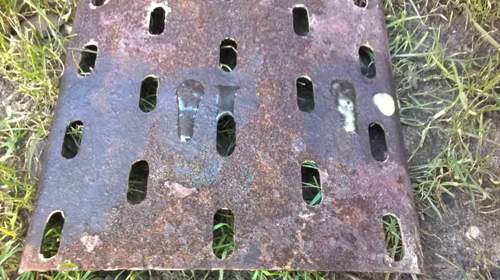

@Oggy2000 schrieb am 7. Januar 2018 um 17:53:29 Uhr:
Hier die Kriechfähigkeit von Usta FFA und FFNAS bei einstelliger Temperatur nach einer Stunde. Usta und FF lässt sich prima mischen. Ich würde eine Dose Usta vorab sprühen und später FF NAS hinterher. Grüsse
Hier nach einer Woche um die 0 Grad: Sanders Fett hätte sich da nicht gerührt.
