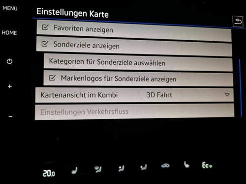

Hab MJ16 und bei meinem geht nur die Tachoskalenteilung, leider.
Navi Karte - setup - Karte

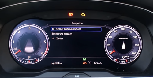

Schaut mal hier...es gibt scheinbar ein Menü im AID.
https://www.youtube.com/watch?v=lO82-KdNYSE
Bei 30 Sekunden wirds interessant.
Unbenannt
@Stefan2.0TDI schrieb am 29. August 2019 um 14:23:38 Uhr:
Was hast du da neues gefunden? Irgendwie verstehe ich es gerade nicht.
Ich habe die Diskussion so verstanden dass unklar ist wie man von der kleinen Ansicht der Karte (große Darstellung der Tubes) auf die große Ansicht der Karte (kleine Darstellung der Tubes) kommt.
Hab ich euch wohl falsch verstanden 😉
Definitiv falsch verstanden. Es ging nicht drum wie man kleine Tachoscheibendarstellung einschaltet sondern wir man die Karte in Vollformat darstellt und tacho/dtehzahl nur sehr klein oder digital darstellt.
