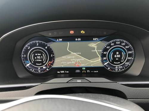

Navikarte Vollbild im AI?
Moin.
Kann man das Ai so codieren das Dir Navi Karte Vollbild im Ai erscheint?
Tacho und Drehzahlmesser quasi nur ganz klein.
Danke euch

drücke mal die OK-Taste - dann wird zumindest der Tacho / Drehzahlmesser kleiner und das Navi breiter - mehr geht nicht.

Hi, Danke für die vielen Antworten.
Die verkleinerung mit der OK Taste habe ich bereits gekannt.
Seitdem ich den Tacho auf 320kmh codiert habe, sieht es nicht mehr ganz so dumm aus.

Kannst Du zu dem Tachocodieren noch was näheres ausführen?
@__NEO__
Kombiinstrument - Skin ändern
STG 17 > Anpassung > Kanal "Displaydarstellung" > Wert anpassen
Kombiinstrument - Skalendarstellung ändern (VC/AID/FPK)
STG 17 > Anpassung > Kanal "Tuben Darstellung" > Wert anpassen
Wenn du es ausprobierst und unterschiede zwischen den einzelnen Werten findest wäre es cool wenn du Fotos machst und sagst was sich ändert. Bei mir kann ich max 2 mal hintereinander ändern und dann macht VCDS Probleme und es kommt immer der hinweiß das der Wert nicht gesetzt werden kann (weiß leider nicht wieso)
