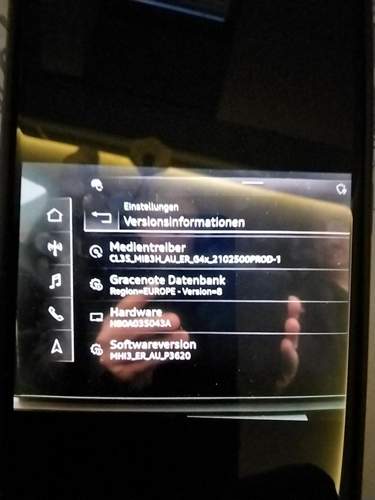

ich habe aktuell das Problem, dass sich das letzte OTA-Kartenupdate wohl aufgehangen hat.
Die letzten vier Tage habe ich die Meldung im MMI "Kartenupdate online - wird installiert...".
Mittlerweile bin ich Strecken von z.B. 1:30 Stunden one way gefahren.
Danach müsste die Installation über 3 Stunden laufen!
MMI habe ich bereits ohne Erfolg neu gestartet.
Ich fahre einen Q5 aus 07/2022. Bisher liefen alle OTA-Updates völlig problemlos.
Meldung und SW-Versionen habe ich als Anhang beigefügt.
Hat jemand eine Idee?
Ich danke euch.
Update Meldung
SW Version
Hast du das System mal neu gestartet? Ansonsten gab es bei einigen Fahrzeugen ab Bj 2021 Probleme mit der Navigation, diese ließ sich nicht mehr starten. Dazu gab es ein Update in der Werkstatt.

Ja, System hatte ich neu gestartet, hat aber nichts gebracht.
Probleme mit der Navigation hatte / habe ich bisher keine.

Ich habe das Smartphone Interface. USB Stick für USB A und USB c funktioniert nicht. Laut Freundlichen geht das auch nicht beim FL aufgrund der eingebauten e-sim. MMI Neustart bringt auch nichts. OTA im MMI oder der App abschalten bringt auch nichts.
Das online-update läuft bei mir seit 03/24 ununterbrochen. Da tut sich nichts. Das floppt immer ca. 30 sec nach Start auf.
Bin auch in der Zwischenzeit schon quer durch Deutschland gefahren. Es ändert sich nichts. Vorsprung durch Technik.

Auf Werseinstellungen zurück stellen bringt es wahrscheinlich auch nicht. Anbei mal meine Daten

Die 3620 ist eigentlich relativ stabil. Hatte sie im 8y VFL.
Mit USB Updates nie Probleme gehabt. Stick rein und laufen lassen. Bis das Update erkannt wird, vergehen einige Minuten.
Stick mit ExFat oder Fat32 formatieren.
Das runtergeladene Archiv auf dem PC entpacken und dann auf den Stick schreiben.
Ev. hilft ein tiefer Neustart des MMI, über das Engineering Menu.
