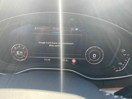

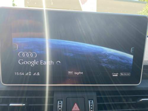

Dauert das Initialisieren von GE nach einem 13GB Naviupdate länger?
GE brauch ewig zum Laden und wird gefühlt nicht fertig. 20Min Fahrt sowie Navineustart haben bisher keine Besserung gebracht 😮
Meldung lautet: „GE wird initialisiert“
Anbei mal zwei Bilder wie es aussieht
D058252f-0b95-4258-aae5-98b75406380b
53304de2-146a-495f-b791-da8796dda4a5
Hast du eine Nvidia unit ?
GE ist abgestellt
Jo nividia mit Remote hmi = off
Hat bis Montag funktioniert.
Meinst du nun damit dass GE mit RemoteHMi = off auch nicht mehr funktioniert?
Läuft nicht mehr ^ Server abgestellt
Bekommt man das mit Android Auto hin,das GE angezeigt wird?
