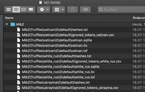

Hey zusammen,
ich mach nun auch schon eine Weile am Navi Update rum, dabei sah es erst erfolgreich aus, aber nun steht erstmal wieder alles -.-

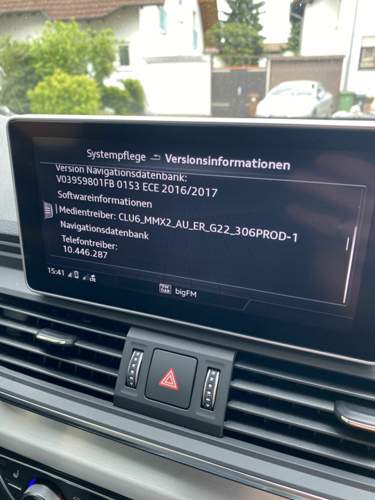

FY mit BJ 2017 erworben. Dieser besitzt laut Navi Datenbank im Auto noch den Stand 2016/2017. Siehe erstes Bild.
Unter MyAudi kann ich noch das letzte kostenlose Update herunterladen. Dieses ist aus 2019, sicherlich nicht aktuell, aber aktueller als 2017.

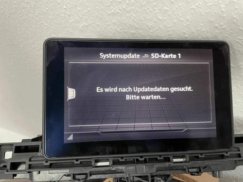

Nun bin ich den Anleitung hier im Forum und auf der Audi WebSeite gefolgt um ein Kartenupdate via SD Karte / USB Stick durchzuführen.
USB Stick geht garnicht - dieser wird nicht mal erkannt (egal ob mit FAT32 oder NTFS formatiert.
Bei der SD Karte sagt er dann, dass kein passendes Update Marterial auf dem Datenträger gefunden wurde ..
Der Inhalt des heruntergeladenen Zip Archiv wird direkt in das Rootverzeichnis des Sticks/Karte kopiert.
Sprich, alles nach Anleitung gemacht.
Nun gut, dann eben über das Onlineupdate probiert und ich muss sagen ein Zeiten von MegaBit frage ich mich echt, wie ein Kartenupdate heutzutage mit 200KB/s läuft ...
Nun habe ich mich geduldet und eine Option nach der anderen geladen. Sprich, zuerst Deutschland West, dann Süd und anschließend Nord. Dies hat soweit funktioniert und die Version hat sich auf 2019 geändert (siehe Bild).
Ich würde nun gerne den Download komplettieren und auch Deutschland Ost beziehen.
Leider sind nach dem Download für Deutschland Nord keine weitere "Karten" mehr auswählbar (die Option ist grau hinterlegt) und ich soll auf myaudi homepage schauen ...
Ich lade jetzt nochmal die 1GB nur für Deutschland von myAudi runter und probiere es via SD Karte nochmal über den Weg.
Aber so langsam bin ich am Verzweifeln -.-
Wenn jemand noch eine Idee hat, immer her mit :D

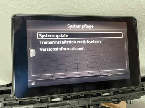

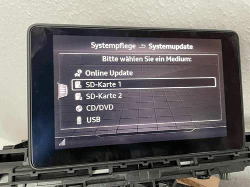

Das Karten Update geht unter systemupdate
Und dann den Rest von SD Karte

am besten du lädst über einen PC von myAudi die 13,4 GB für ganz Europa herunter.
Dann musst du das ZIP File erst entpacken (nicht öffnen und die Dateien kopieren), da sollten dann 2 Dateien (*.md5 und *.txt) und 2 Ordner (Mib1 und Mib2) bei rauskommen.
Diese 4 Sachen auf eine SD Karte kopieren, ins Auto stecken und Update starten.

@Arima schrieb am 29. Mai 2021 um 17:24:30 Uhr:
Hey zusammen,

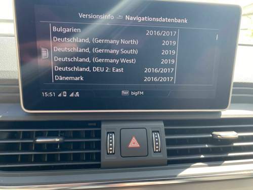

Ich habe nochmal einen Blick auf den Stick geworfen und in der Tat lag der komplette Inhalt von Mib1 und Mib2 „flach in der Root“.
Leider haben Mib1 und Mib2 ja pro Land nochmal Unterordner, sodass es schon aufwendig ist die Struktur manuell nachzubauen. Wie auf dem Bild zu sehen.
Leider habe ich das ZIP nicht mehr, um es nochmal richtig zu entpacken und selbst der Download auf dem PC läuft nun im KB statt im MB Bereich. Ich probiere den Download unter der Woche noch einmal.

Da stimmt was nicht
Neu laden mit win entpacken und auf sd kopieren
Bei mac lass cleanmydrive drüber laufen , dann gehts
Heute nochmal probiert.
Download der Karten (Deutschland komplett 1GB und Europa 14GB) ging sehr sehr flott.
Statt den MAC OS eigenen Entpacker zu verwenden, habe ich das Zip einfach auf einem Windows System extrahiert und da bleibt die Ordnerstruktur erhalten. Bei MAC OS lagen alle Dateien nach dem Entpacken "flach in der Root".
Dann die Deutschlandkarten genau wie entpackt auf die SD und ab ins Auto. Hat auf Anhieb geklappt.
Kommende Woche wiederhole ich das noch für den Rest der Karten.
War mir bisher garnicht bewusst, das Zip Archive unter Mac anders entpackt werden als unter windows ... wieder was gelernt.
Danke für Eure hervorgende und geduldige Unterstützung :)

Bisher habe ich nur Deutschland West, Süd, Nord und Ost installiert.
Die restlichen Pakete sind dann für den kommenden Freitag geplant :)
Konnte das Update für ganz Europa nun eher starten.
Komplette Navigationsdatenbank steht nun 2019 :)

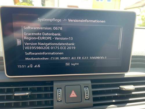

Ich habe mir noch einmal deine Bilder von deinem Post vom 29.05.2021 angesehen.
Auf Bild 2 ist mir aufgefallen das das MMI noch auf einer alten Software 0678 läuft.
Bei deinem Modell sollte eigentlich die 1329 drauf sein.
Hatte HIER mal was dazu geschrieben.
Wenn dein Q5 keine Garantie mehr hat, solltest du das Update kostenlos bekommen wenn du angibst das du die Probleme mit den Kameras hast.
Das Update behebt auch den Fehler mit der Satteliten Ansicht, der auftritt nach einer Umstellung bei Google.
Über diesen Fehler kannst du auch das Update einfordern. Aber dafür musst du ein laufendes ABO für Audi connect Navigation & Infotainment haben.
