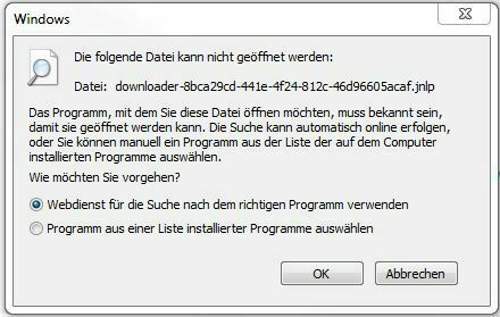

Guten Tag an alle, ich besitze bereits seit ein paar Tagen eine Q3 S Linie 40TFSI.
Ich versuche seit ein paar Tagen, die Navi-Software zu aktualisieren. Leider kann ich die Datei, die ich über die myAudi App heruntergeladen habe, nicht öffnen. ? Ich habe es mit Mac Laptop und zwei verschiedenen PCs ausprobiert, Ich bekomme immer wieder die gleichen Anzeigen, die ihr im Anhang seht. Kann mir jemand helfen ?
Danke im Voraus.
Unbenannt
Ich denke Dir fehlt das JAVA auf dem Computer. Installiere dies mal und "öffne" damit die Datei.
