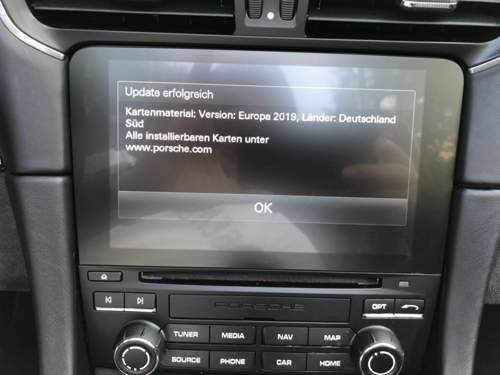

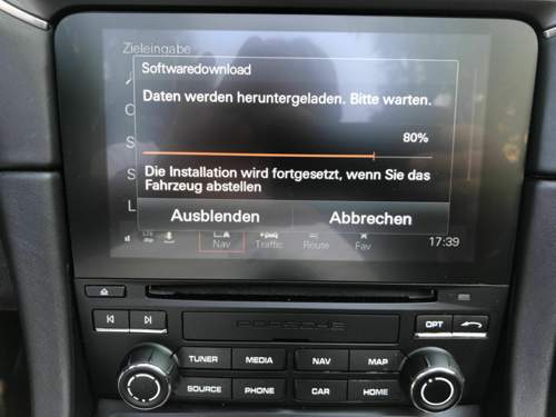

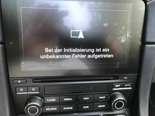

Dein Beitrag hat bei mir das Deja Vu hervorgerufen, dass ich das Update genau ein einziges Mal ausprobiert und wie Du gescheitert bin.
Also bin ich vor die Tür gegangen und habe es nochmal probiert.
Online Update. Die drei Deuschland Karten ausgewählt (mehr geht nicht). Gestartet.
Download geht so. Bild 1.
Dann will er offline installieren. Bild 2.
Perfekt. Der Schock. Fehlermeldung. Bild 3.
Flasche Wein aufgemacht. Alles perfekt.
Fred.
Bild 1
Bild 2
Bild 3

Doch ich habe es hinbekommen.
Als die Flasche Wein leer war, verschwand auch die Fehlermeldung :-)
Habe es heute nochmal ausprobiert mit drei anderen Ländern: ging einwandfrei. Diesmal auch ohne Fehlermeldung.
Ich hatte aber auch schon mal Dein Problem. Der Dienst scheint nicht sonderlich stabil zu sein. Probiere es doch nochmal.

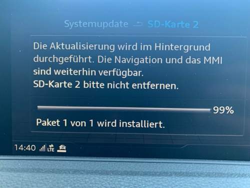

Merkwürdig, dass es da von Porsche nichts gibt. Ab ihr könnt auch bei Audi, VW oder Skoda runter laden. Ist alles dasselbe. Ich habe selbst schon einen Kartensatz von meinem RS5 auf einem Panamera installiert. Völlig problemlos. Dafür braucht man aber eine FIN. Daher empfehle ich den Download für einen neuen VW Tiguan. Das geht da auch ohne.

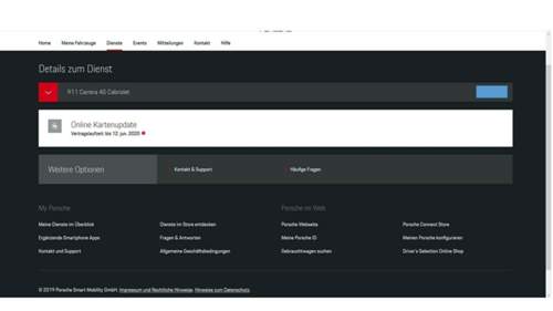

Bei mir sieht das unter My Porsche so aus.
Online-Update
"Bei mir sieht das unter My Porsche so aus."
Ja, bei mir auch. Und dort ist nichts über einen Download außerhalb der Online-Nutzung des PCM zu finden.
Der Wagen geht jetzt am kommenden Donnerstag ins PZ. Schaun´ mer mal, was die hinkriegen...🙄

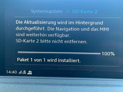

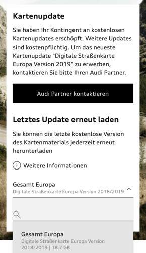

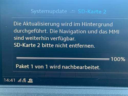

Die Discover Pro Daten für Europäische Länder passen. Es sind 25 GB, der Download kann also etwas dauern. Eine 32 GB SD-Karte reicht.
Aber spielt auf keinen Fall eine neue Version ein, wenn ihr keine Lizenz mehr habt. Nach dem Update prüft das System online, ob eine Lizenz vorliegt. Wenn nicht, werden die nicht lizensierten Karten deaktiviert und dann geht gar nichts mehr.
Wenn die Lizenzen hingegen aktuell noch Gültigkeit haben (wie auf dem Bild von knolfi), dann klappt das problemlos. Ich mache das bei meinem Audi auch so, weil die neuesten Karten bei myAudi derzeit ebenfalls nur OTA abgerufen werden können.
(alle Angabe ohne Gewähr)
