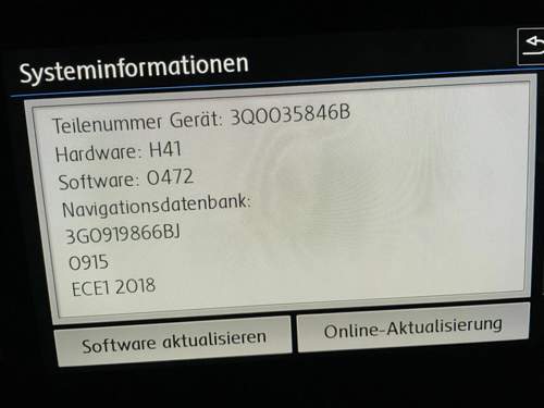

mein Golf 7, Bj 2018, hat das fest eingebautes ??Navigationssystem mit großem Display - nur zum gemeinsamen Verständnis.
Das Navi ist ja soooo dumm.
Es kennt z B keine Hotels , wenn ich den Namen des Hotels eingebe.
Ich muss explizit die genaue Adresse der Bude eingeben.
Wie kann ich dem Navi diese Dummheit austreiben?

Du solltest uns zuerst darüber aufklären, welches Navi Du mit welcher Software und welchem Softwarestand benutzt!!
Dazu im Menü auf Setup-Systeminfo gehen, abfotografieren und hier posten...
Großes Navi klingt nach Discover Pro.
Ist dein Navi denn online? Ohne Internetverbindung geht z.B. die Google Online Suche und auch die Online Verkehrsmeldungen nicht.
Also , die Verpackung zeigt :
Volkswagen Navigation AS
Europa 1 ( V8)
Das Foto zeigt den Weg auf.

Es sollte sich hier um ein Discover Media MIB2.5 ohne DAB+, sondern nur mit UKW/FM handeln.
Das muss aber noch verifiziert werden. Das kannst Du aber sehr leicht selbst feststellen.
Das Zauberwort heißt ERWIN VW (Google ist Dein Freund).
Allerdings benötigst Du dazu eine Kreditkarte (ohne die geht es leider nicht), Deine Fahrzeugidentnummer (FIN), einen modernen und aktuellen Browser, einen eingerichteten PDF-Drucker und schnelles Internet. Eine Email-Adresse sollte ebenfalls vorhanden sein (dahin kommt später die Rechnung).
Der Spaß kostet 8,33 €/brutto/Std. Druckrecht.
Nach Registration und Login gehst Du in der oberen Taskleiste auf der Webseite auf die rechte Seite (Fahrzeugindividuelle Information). Dort ist alles aufgelistet, so wie das Fahrzeug am Tag X vom Band gelaufen ist. Aber Du kannst auf diesen Seiten auch noch viel mehr wie Rep-Anleitungen, Services, Zahnriemenwechsel u.noch viel mehr in Erfahrung bringen. Dort steht zum Beispiel auch beschrieben, welchen Rückrufe, Updates usw. vorhanden sind. Dies kannst Du dann mit Deinem Infotainment vergleichen.
Die Firmware ist veraltet (das kann nur VW oder ausgesuchte Servicebetriebe, die Zugang zu den VW-Servern haben), die Navigationssoftware kann sehr leicht selbst nach Registration auf www.myvolkswagen.de kostenlos heruntergeladen werden und auf ein Medium entpackt werden. .
Bitte hier im Forum nach diesem Typ suchen, denn das Forum ist voll von Beiträgen zum Discover Media, denn es gibt ein paar Hürden beim entpacken auf die SD-Karte!!!
Für dieses Infotainment gibt es aber auch auf Youtube Videos dazu.

Hallo, als erstes solltest du dein Navi von Version V8 auf die aktuelle Version V14 aktualisieren, kannst du selber machen, Kartenmaterial steht zum kostenlosen Download auf der VW Seite zur Verfügung. Und dann sieht man weiter.
