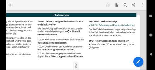

da bei mir bei der letzten längeren Autobahn-Fahrt im Navi immer wieder "abgedunkelte" Flächen angezeigt wurden, nehme ich an, dass meine Navi-Daten vielleicht nicht ganz aktuell sind und die online Aktualisierung nicht entsprechend schnell funktionierte. Das Vorgehen zum Aktualisieren des Navigationssystem per USB ist ja hier beschrieben:

@kuddels2: hast du einen Hybrid? Falls ja, waren die abgedunkelten Bereiche die, die außerhalb der E-Reichweite liegen (Stichwort Reichweitenkreis bzw. Reichweitenspinne)

@blenni schrieb am 29. August 2021 um 09:00:09 Uhr:
Ja, ich habe einen Hybrid. Endlich mal jemand, der weiß, was ich für abgedunkelte Bereiche meine. Bist du dir damit sicher? Komischerweise habe ich diese abgedunkelten Bereich nämlich nicht mehr, wenn ich meinem Heimatziel näher komme. Deswegen dachte ich auch, das hat vielleicht etwas mit den bereits aktualisierten Regionen und den noch nicht aktualisierten Regionen zu tun.
Falls es tatsächlich mit der E-Reichweite zu tun hat: kann man diese Visualisierung abschalten?
Schönen Abend und Danke!
Ich glaube, die kann man in den Navi-Optionen abschalten.
Wenn du aus der Karte rauszoomst, siehst du es besser. Ich finde das eigentlich ganz hilfreich, nutze ich ab und an um bei der Heimfahrt von Hybrid in den E-Modus umzuschalten, sobald zu Hause innerhalb der Reichweite liegt.
Anleitung 360° Reichweite
Ja, diese Visualisierung (dunkle Bereiche) für die elektrische Reichweite beim Hybrid kann man deaktivieren
Themenstarteram 30. August 2021 um 13:58
Hallo ihr Beiden,
ja, ihr habt recht. Ich meinte tatsächlich die E-Reichweiten-Anzeige und diese kann man in der Navi-Ansicht abschalten. Perfekt, mein Problem und meine Frage wurde gelöst! Allen vielen Dank!
Schönen Tag noch!
