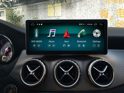

Navigationsgerät nachrüsten/einbauen bei Mercedes C180 - BJ.2010 - Kombi möglich oder nicht? Danke für eure Hilfe und liebe Grüße aus Salzburg
Ich habe mir auch ein China-Gerät eingebaut. Dabei ist die Head-Unit, sprich das Radio (in meinem Fall das Audio 20), geblieben und das Display wurde mittels mitgeliefertem Adapter statt dem alten Display eingebaut.
Alle vorhandenen Funktionen wie: Freisprechen über das eingebaute System, Lenkrad FB und der Drehknopf in der Mittelkonsole funktionieren tadellos. Ich kann es empfehlen, anbei ein paar Bilder.

So, habe Amazon Music installiert.
Man muss etwas scrollen aber alle Buttons sind gut zu erreichen und zu bedienen.
Anbei ein paar Bilder.

Es gibt nun ein UI-Update für das Display und mich würde mal Eure Meinung dazu interessieren. Ich bin gerade unschlüssig, ob ich das Update durchführe.
Auf der einen Seite sieht die neue Benutzeroberfläche sehr gut und modern aus, auf der anderen Seite ist das typische Mercedes "look and feel" weg.

Das Display selbst habe ich schon installiert. Im Moment geht es um die Frage eines Software Updates für die UI womit die Oberfläche an die neue MBUX angepasst wird.
Ich habe irgendwo gelesen, dass man statt des eigenen GPS auch das des Autos nutzen kann. Wäre ja zwecks idealer Lage sicher empfangsstärker. Hat jemand Infos dazu?
Das sollte mit einem solchen Adapter funktionieren. Link
Mit Sicherheit weiß man es aber erst, wenn man es weiß. 😉
Testen konnte ich es nicht.
Möglicherweise brauchst du auch den Fakra w Adapter, das muss man sich ansehen.
Ok, danke. Ich habe noch weiter recherchiert und brauche wohl neben einem GPS Splitter drei Adapterkabel. Das habe ich zumindest im A-Klasse Forum gelesen. Aber so kann man für das alte Navi als auch für die Android Headunit das Auto GPS nutzen.
Wenn ich jetzt zum Beispiel Musik abspiele wird es weiterhin im Ki angezeigt?
Alles was vorher vom Radio im KI angezeigt wurde wird auch weiterhin angezeigt. Informationen vom Android Display werden im KI nicht angezeigt.
