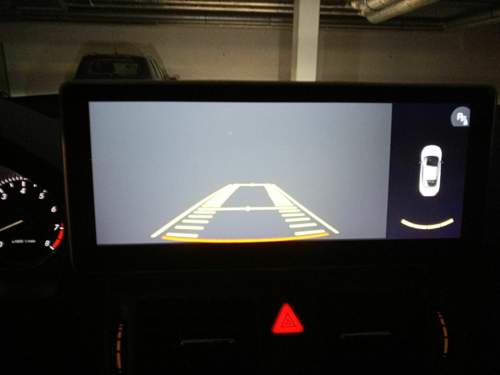

Beim Einlegen des Rückwärtsganges schaltet das Gerät automatisch auf Rückfahrkamera um, wenn keine installiert ist sieht es wie im Bild 2 aus. Mich hat das gestört und ich habe eine Kamera nachgerüstet.
Eine Rückfahrkamera gibt es bei Ebay für ca. 20€, dazu noch einen 'CANBUS Entstörfilter für Auto Rückfahrkamera', bei Ebay für ca. 10€.

- Information wenn Rückwärtsgang eingelegt wird - Umschalten auf vorhanden Rückfahrkamera und grafische Anzeige für die Abstandsensoren.

Hat denn sonst soweit alles geklappt ? Mußte noch irgendwas codiert werden ? Wie war das mit der RF-Cam ? Ist das PnP oder muß da noch was codiert werden ?

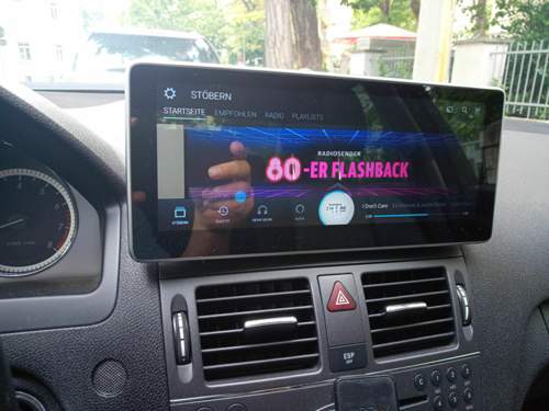

So, habe Amazon Music installiert.
Man muss etwas scrollen aber alle Buttons sind gut zu erreichen und zu bedienen.
Anbei ein paar Bilder.
