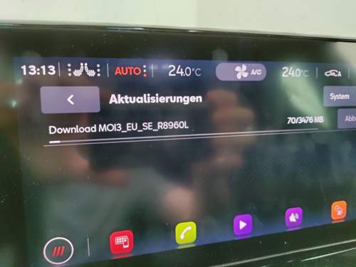

Hallo, hat schon jemand dieses Update installiert?
Ist wohl kein Naviupdate sondern was grösseres...
klick
Okay. Vorhin, nach ca 400 MB Download, hieß es, Download fehlgeschlagen. Seitdem finde ich das Update nicht mehr.
Merkwürdig
Hab jetzt 1400 MB geschafft. Mal gespannt ob es dann weiter geht….
Download Abbruch - geht nix - bin aber auch mit der 1803 super zufrieden und immer noch keine Probleme….
@Geroellheimer schrieb am 20. Mai 2022 um 17:28:58 Uhr:
Merkwürdig
Ging schon vielen so. Gibt aktuell nur die Möglichkeit "Warten bis es irgendwann mal wieder kommt" selbst anstoßen kann man da leider nichts.
Wie Cupra Formentor VZ schon sagte, das ist kein Naviupdate, sondern ein komplettes Systemupdate auf Systemversion 1896.

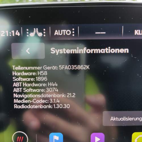

@Geroellheimer schrieb am 8. August 2022 um 11:25:10 Uhr:
Verbindung zum Handy Netz brauchst du schon. Grüße
Ja das schon aber sonst stimmt das oder? Navi macht von alleine über e-Sim
Anbei mein Softwarestand abholung 05.08.2022
CupraLeon Software
Sofern du Seat Connect hast holt sich das Auto auch ohne Datenpaket usw die aktuellen Navi Daten. Auch Verkehrsdaten usw.
@postman61 wobei deine Navidaten halt steinalt sind. 21.2 steht ja für Februar '21. Das momentan aktuellste ist glaub 22.6 also Juni '22 oder sogar noch neuer...
Warum da aber bei Auslieferung so ein alter Softwarestand drauf ist?? Beobachte es mal, vielleicht tut sich ja von alleine was bzgl. Update in den nächsten Tagen. Ansonsten hin zum Freundlichen...
@postman61 schrieb am 8. August 2022 um 11:29:15 Uhr:
Voraussetzung für automatisches Kartenupdate ist eine Gültige Connect Lizenz, Registriert und Angemeldet als Hauptbenutzer und wichtig: Dauerhaft im Sichtbarkeitsmodus "Standort teilen" sein.
Mobilempfang ist natürlich auch nötig, aber du wirst schon nicht dauerhaft in einem Funkloch umherfahren ;-)
Ist das alles erfüllt, sollte eigentlich nach 1-2h Fahrt (Muss nicht am Stück sein) die Karten auf Stand sein.
Dazu sei noch gesagt: Er aktualisiert Online nicht ganz Europa, sondern nur die Region wo du aktuell fährst. also z.B. nur Deutschland und Österreich
Extra Datenvolumen über Cubic oder W-Lan Hotspotanbindung ist hierfür nicht nötig, das braucht man wie der Verkäufer korrekt gesagt hat, nur für Dienste wie Webradio, Apple Music, ...
@der-Rens schrieb am 8. August 2022 um 13:35:49 Uhr:
Ja das verstehe ich auch nicht, das die Daten so alt sind, darum die Frage
ob es sich manuell zum Update anstoßen lässt.
@VAGCruiser schrieb am 8. August 2022 um 14:32:11 Uhr:
Voraussetzung ist alles da Connect ist angemeldet und bestätigt, bin auch Hauptnutzer und
Sichtbarkeit ist an.
