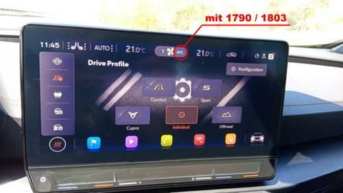

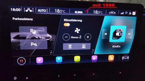

Hatte orig. die 1790 drauf, dann Update auf 1803. Aufgrund (kleinerer) anhaltender Probleme auch nach dem Update, hatte ich heute die 1896 aufspielen lassen. Mal schauen, was die Zukunft nun bringt 😎
Hatte ja schon vorher gelesen, dass mit 1896 die Start/Stopp Kachel im Homescreen anlegen Geschichte ist. Nervt mich jetzt schon... 🙄

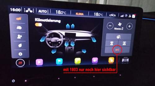

Was noch in meinen Augen verschlimmbessert wurde: Ich fahre persönlich nicht dauerhaft mit "Klimaanlage an", also oftmals nur mit normaler Lüftung. Beim 1790 & 1803 hat man oben in der Anzeige noch klein gesehen, ob AC aktiv ist. Mit 1896 sieht man das nun leider nicht mehr! Nur noch im Gesamtklima-Menü (Bild 3) wird einem angezeigt, ob die Klima mit läuft. Oder übersehe ich was? (Und nein, das "orange geschriebene Klima" erscheint nur bei Klimamenü-Anzeige. Wenn wieder Homescreen angezeigt wird, ist es weiß geschrieben)
Hoffentlich kommt bald ein Update...wo aber hoffentlich nicht noch mehr kastriert wird...

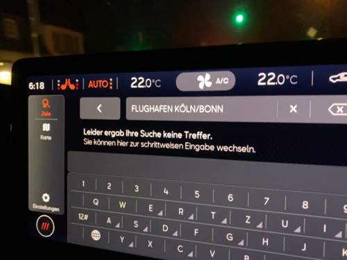

Mich hat das System heute auf der Autobahn wieder super unterstützt 😠
Dein Bildschirm ist wenigstens nicht ganz schwarz

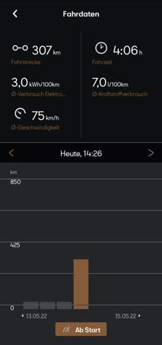

Heute 300km/4h nach Südtirol gefahren, alle Systeme funktionieren, kein Ausfall nichts.
Ich war Beifahrer, Frau fährt mit SerienNavi, wurde glaub das erste (max zweite) Mal verwendet seit wir das Auto haben (9 Monate). Ebenfalls fast alle 10minuten ein Update/info wegen Stau auf Brenner Autobahn wo gesagt wurde ob es eine bessere gibt oder man noch auf der schnellsten ist....
Nur Alexa ging bei den beiden Grenzüberschreitungen je für 2-5 Minuten nicht, aber da kann ja jetzt nicht unbedingt Cupra was dafür.
Verbrauch für die Strecke bei der Geschwindigkeit + bissle Stop and Go find ich auch ok (fahrt war ohne ACC)

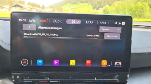

Irgendein große Update hat gerade angefangen, denke mal Navidaten der Größe nach?
Nein, das ist das Update auf neue Software 1896. Seit ein paar Wochen hat Seat endlich damit begonnen die Systemupdates nun auch over the air zu machen (Vorher nur in der Werkstatt möglich gewesen).
Sei froh, bist einer der ersten in Deutschland, die Auswahl erfolgt nach und nach über Zufallsprinzip. In anderen Ländern läuft es schon paar Wochen.
Nicht dein Ernst? Ich habe vorhin auch dieses Update bestätigt... Dabei habe ich extra letzte Woche beim Service dieses Update nicht durchführen lassen weil ich bisher keine Probleme hatte
Bei wem das grosse OTA Update dann abgeschlossen wurde, bitte mal berichten, ob oben in der Anzeige neben dem Lüftungssymbol noch AC sichtbar ist.
Hatte selber das 1896 vor ein paar Wochen 'damals' in der Werkstatt aufspielen lassen, danach war leider das AC Symbol bei eingeschalteter Klima entfallen.
Würde mich nur mal interessieren, ob mittlerweile evtl. wieder die Software überarbeitet wurde. Denke aber mal nicht...
solange es keine neuere Version als die 1896 gibt, wird das wohl so bleiben. Und vermutlich auch darüber hinaus.
