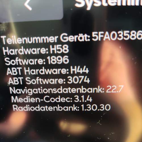

Laut seinem Bild hat er die 1896
@Chicko11 schrieb am 8. August 2022 um 15:06:00 Uhr:
Ja richtig, habe ich im Handy irgend eine Eistellung übersehen?

So DANKESCHÖN an alle hat er doch schon selber neues Update gemacht 😉
Scheint alles bestens zu funktionieren!
Anbei Bild

Hast du was geändert weil er nun plötzlich das Update gemacht hat?
Bzw. sehe gerade in deiner Signatur: Abgeholt 05.08.22 ... Dann warst du wohl zu ungeduldig :-)
Das herunterladen des Kartenmaterials dauert eine Weile, lt. Seat je nach Region 1-2h und dies passiert nur während der Fahrt.
Daher kann es schnell mal einige Tage dauern wenn man das Auto täglich nur wenige Minuten bewegt
@VAGCruiser schrieb am 10. August 2022 um 11:00:25 Uhr:
Ja leider wieder zu ungeduldig gewesen 😁
Habe nichts mehr geändert und schon hat alles geklappt😉

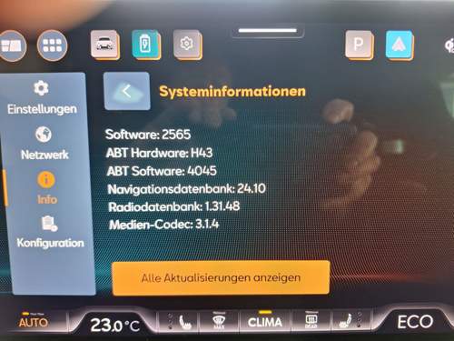

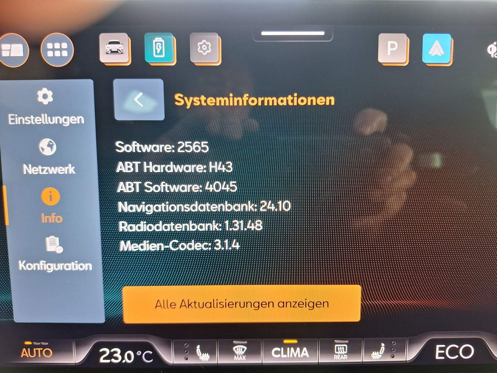

Nur zur Info aktuell 24.10
https://img.motor-talk.de/LBnJq55YLIXnZac6.10.jpg?_gl=1*8ea6c5*_ga*MTc5NDU1NzkwMC4xNzMxNTk4NDc2*_ga_3BGGYQFWB5*MTczMjM2NDA0OS40MC4xLjE3MzIzNjQzMzMuMzAuMC4w
Systeminfo 24-10

Bei mir schaut’s genauso aus. 24.10 bereits seit einigen Wochen drauf, mal schauen, wann die .11 oder .12 sich blicken lässt.
Kurze Frage am Rande: Hatte deiner die Software 2565 bei Auslieferung drauf oder hab’s zufällig ein größeres OTA Update. Mein Formentor Facelift (Benziner) hat seit beginnt die 2460 mit kleinere Updates.
Kann ich leider nicht beantworten, da nicht nach geschaut.
@JoergFB du hast dein ja erst ein paar Wochen, ist also von anfang an drauf, ein SW-Update hast du nicht extra machen lassen.
