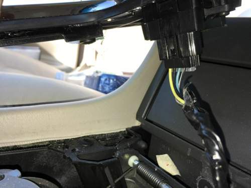

Hallo liebe Motor-Talk Gemeinschaft.
Nach all Euren wertvollen Tipps über die Jahre stehe ich wieder vor einem Rätsel.
Bei meinem 2002er Seville STS leuchtet aktuell weder das Bose Navigationsdisplay noch die Tastenbeleuchtungen am Bose Display.
Beobachtungen:
- Auf den Powerknopf gibt es null Reaktion.
- Tilt Knopf zeigt auch keine Reaktion.
- War vor einem Monat schonmal, ging aber nach einem Tag wieder als wär nichts gewesen.
- Seit mehreren Monaten funktionierte bei gewissen Starts die Tonausgabe am Radio nicht (Radio, Navigation, Audio-CD). Zündung aus, Tür auf (zwingend) und wieder Zündung an behebte das Problem meistens. Möglicherweise gibt es einen Zusammenhang? Als ob etwas wo hängen bleibt.
Versuche:
- Zündung mehrfach aus und wieder ein, beide Schlüssel.
- Sicherungen 15 (Nav) und 21 (Audio) unter dem Rücksitz sichtgeprüft und 10 Sek. entfernt.
Da ich gesehen habe, dass um an die Steckerverbindungen vom Radio zu kommen, die ganzen Holzapplikationen um Schalthebel, Aschenbecher etc. entfernt werden müssen, möchte ich das aus Angst etwas zu brechen möglichst verhindern. Wüsste auch nicht, wieso der Stecker locker sein könnte.
Die Autobatterie abzuklemmen habe ich mich nicht getraut:
- Muss danach etwas von der Werkstatt neu programmiert werden?
- Besteht die Gefahr, dass man danach aufgrund der Trennung der Spannung Probleme mit den Steuergeräten bekommt (Wegfahrsperre!) oder ist das ausgeschlossen durch blosses Abklemmen der Batterie?
- Was für Konsequenzen hat das Abhöngen der Batterie bei diesem Modell sonst noch?
Ideen? Im OBD im Fahrerinformationsdisplay erhalte ich beim Prüfen der Fehlercodes „No IRC Data“ was ja wenig verwunderlich ist, wenn das Gerät offenbar vermutlich nicht unter Strom steht oder hängt.
Was wären die vernünftigsten Herangehensweisen?
Das Auto hat eine hohe KM-Laufleistung und eine Verschlechterung der Situation soll unbedingt vermieden werden (Wegfahrsperre oder kostspieliges neu Anlernen von Steuergeräten / Sensoren oder dergleichen).
Hat jemand weitere Ideen / Vermutungen? Bin um jede Hilfe froh!
Aktuell erhalte ich sporadisch einen P0036, der dürfte damit aber ja nichts zu tun haben. Vielleicht weiss jemand dazu noch etwas...

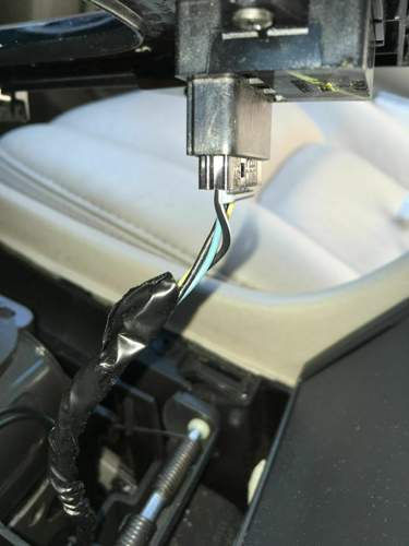

Mit meinem Radio werde ich nun wohl einen Kompromiss fahren. Werde in Ruhe versuchen dank all Euren Tipps diesen doch noch erfolgreich auszubauen, schauen ob ein längeres Abhängen diesen dann wiederbelebt und sonst evt. eine Überholung / anderes Radio in Erwägung ziehen. Sollte sich aber tatsächlich herausstellen, dass tiefere Probleme (Zündung, Can-Bus, Steuergeräte oder was auch immer) ursächlich sind, muss ich ob des Alters, des Km-Standes und der Art der Nutzung des Fahrzeuges aus Vernunftsgründen von einer endlosen und teuren Fehlersuche eher absehen. (Das Auto ist mein Alltagsfahrzeug und bei meiner jährlichen Km-Leistung eine erwartete Restlebensdauer von wenigen Jahren.) Da zwei Autos nicht drinliegen bevorzuge ich es eines zu fahren, in dem ich mich wohlfühle, wohlwissend, dass so ein Cadillac nur für Sonntagsausfahrten bei Sonne und mit Platz in einer Einstellhalle und entsprechender Wartung problemlos die nächsten Jahrzehnte überdauern könnte.
Soweit so gut, nun hoffe ich, dass ich es noch ausgebaut bekomme und es vielleicht nach dem Neuanschliessen der Stecker wieder funktioniert...

Anbei Fotos einer Steckerverbindung (TC Schalter Holzverkleidung), bei der ich nicht weiss, wo ich mit dem Schraubenzieher was lösen muss. Vielleicht kann mich jemand aufklären :-)
Viele Grüsse
Alexander
