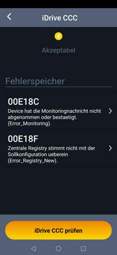

Guten Morgen zusammen,
Ich ein Problem mit dem Navigationssystem (Prof.) +Radio der fährt andauernd hoch und runter zuerst war BMW Logo zusehen jetzt ist nur graue Bildschirm. Ich habe mit der carly app Fehler suche gemacht (siehe Bilder) was bedeuten die Codes? Was ist denn da jetzt kaputt?
Danke für ihren Tipp und Hilfe

Hat denn niemand ein Lösung?
Liegt vielleicht daran das es in dem Thread hier nicht so richtig gut aufgehoben ist weil es hier um das DVD Laufwerk geht.
Hast du Bluetooth bei dir im Wagen?
Ja von Werk aus, und iPod Schnittstelle
Dann solltest du mal versuchen die beiden Steuergeräte versuchsweise abzuklemmen um zu sehen ob die das CCC beim Hochfahren stören. Wenn nicht ist sehr wahrscheinlich das dein Navi ein Problem hat. Kommt leider öfters vor. Zum Thema Reparatur gibt es hier zZ andere Threads wo auch Firmen genannt werden die das machen.
Vielen Dank für die schnelle Antwort... Wie kann ich die Steuergeräte finden und abklemmen gibt's da ne Sicherung oder sowas?
Beim iPod Interface bin ich mir gerade nicht sicher wo es ab Werk sitzt.
Bluetooth läuft über Mulf. Ist unter der Kofferraumbodenabdeckung.
Hallo, ich habe denn Mulf abgeklemmt auch die Sicherung hat nichts gebracht Mulf scheint in Ordnung zu sein. Denn wenn ich Radio komplett abklemme von dem Kabeln kommt kein Ton mehr! z.B wenn ich Zündung anmache kommt ein Gong Ton oder wenn ich rückwärts Gang einlege pipst der PDC! Das passiert bis es zum neu gebootet wird. Im DVD Fach ist ein Navi CD und das bekomme ich nicht mal raus aus der Schacht! Und noch was der Lüfter geht nicht. Hat da jemand eine Idee was das alles zu bedeuten hat?

Ich habe das gleiche Problem habe lange gesucht Mann sagt Kondensator wechseln habe alle 4 gewechselt nun pdc und gut piepst auch nicht mehr habe paar Reparatur Service angerufen wollen 350€ haben ich hab’s jetzt sein lassen
