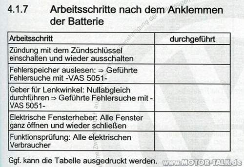

ja, das wirkt mitunter wunder. Insbesondere nach Spannungseinbrüchen kommt es gerne vor, daß sich das ein oder andere Steuergerät weghängt.
Der Vollständigkeit halber mal anbei die Arbeitsschritte aus dem Reparaturleitfaden "Elektrische Anlage" nach dem Anklemmen der Batterie.
MfG
Arbeitsschritte-nach-anklemmen-der-batterie

nachdem ich gelesen habe (siehe Beitrag von pamic) was alles gemacht werden muss wenn die Batterie abgeklemmt wurde, z. B. Lenkwinkelsensor neu anlernen usw., verzichte ich drauf und lasse es den 🙂 machen.

He, alles ganz locker. Der ist total gutmütig nach abgeklemmter Batterie. Der Lenkwinkelsensor findet sich auch so - einfach mal bei laufendem Motor Volleinschlag nach links und rechts mit dem Lenkrad. Das klappt schon.
