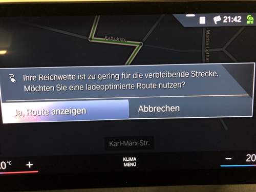

Ich brauche einen Tipp von erfahrenen BMW iX Fahrern, die sich mit der Navi Bedienung gut auskennen ;-)Man kann ein Navigationsziel eingeben und sich die Route berechnen lassen. Nach Starten der gewählten Navigation zeigt das Display meist den Vorschlag an, eine ladeoptimierte Route zu suchen (s. 1. Foto). Akzeptiert man das, erscheinen auf der Route die vorgeschlagenen Ladestopps. Soweit so gut.

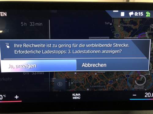

Nun aber zu meinem Problem. Manchmal erscheint eben nicht der Vorschlag, eine ladeoptimierte Route zu suchen, sondern Ladestationen anzuzeigen ( s. Foto 2). Akzeptiert man das, erscheint eine lange Liste von Ladestationen. Das verwirrt mich, denn ich möchte konkret den Vorschlag für die ladeoptimierte Route haben, wie im Abschnitt oben beschrieben.
Wann sucht das Navi nach Starten der Route nach einer ladeoptimierten Route und wann nach Ladestopps?

Hatte diese Woche auch das Problem das er mir Ladestationen anzeigt, anstatt die Ladeoptimierte Route.
Heute wieder ganz "normal" die Route.
Leider auch keine Ahnung woran das liegt.
Hätte mir auch eingebildet das er wenn er die Ladeoptimierte Route anzeigt, durch Click auf die Ladepunkte am Bildschirm diese öffnet.
Das geht jetztmomentan auch nicht mehr.
Nervt da ich schon die Ladevorschlag mir anschauen will. Vielleicht was verstellt?

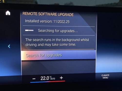

@mfre schrieb am 2. November 2022 um 08:55:48 Uhr:
Die ersten haben bereits das November Update bekommen, siehe Anhang. Also ab zum Freundlichen... 🙂
Das kommt dann 3 Monate später OTA? Mal schauen ob ich Sie lange warten kann! :-)
