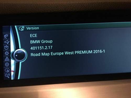

Nach Abbruch und USB Stick 1 neu rein rannte das Update nur so durch (hatte die Daten anscheinend zwischengespeichert) - verlangte gleich Stick 2 - und nach Einstecken von USB Stick 3 hat es nur kurz gedauert bis das Navi einen Neustart durchgeführt hat.
Falls jemand in das gleiche Problem laufen sollte, einfach den Tips von NeRkO20 folgen.
Das Ergebnis - siehe Anhang 🙂😛

Freut mich das ich helfen konnte. Also hat bei dir jemand die 3 Stick Version irgendwie zusammengewürfelt warum auch immer. Wobei ich nicht drauf gekommen bin bzw noch keine Zeit hatte nach dem Unterschied zu suchen zwischen 1 und 3 Stick Variante. Irgendwas muss es geben anhand dessen das CIC weiss ob es eine 1 oder 3 Stick Variante ist...
