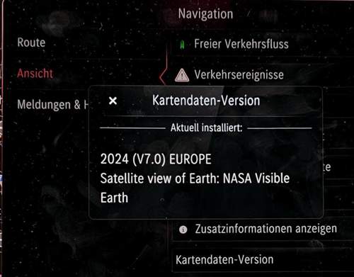

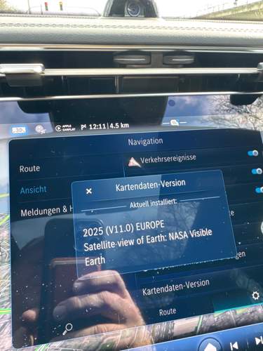

Im GLC neue HW ist die aktuelle Version V11 2025.
In welchem Menü kann man die Kartenversion sehen?
Oh bei der neuen HW aus dem E ist das etwas anders. Ich glaube du musst ins Navi Menü, also da wo die letzten Ziele stehen. Dann Ansicht irgendwo ganz unten steht das. Ich kann morgen gerne mal schauen und Bilder machen.
@DVE wie ich sagte, Navi oben links aufs Auto klicken, dann auf das Zahnrad unten rechts, dann auf Ansicht und dann ganz unten.
Bei der alten HW geht es anders. Da ist es in Einstellungen und System.
Bild #211420992
Ja danke, habs gefunden.
